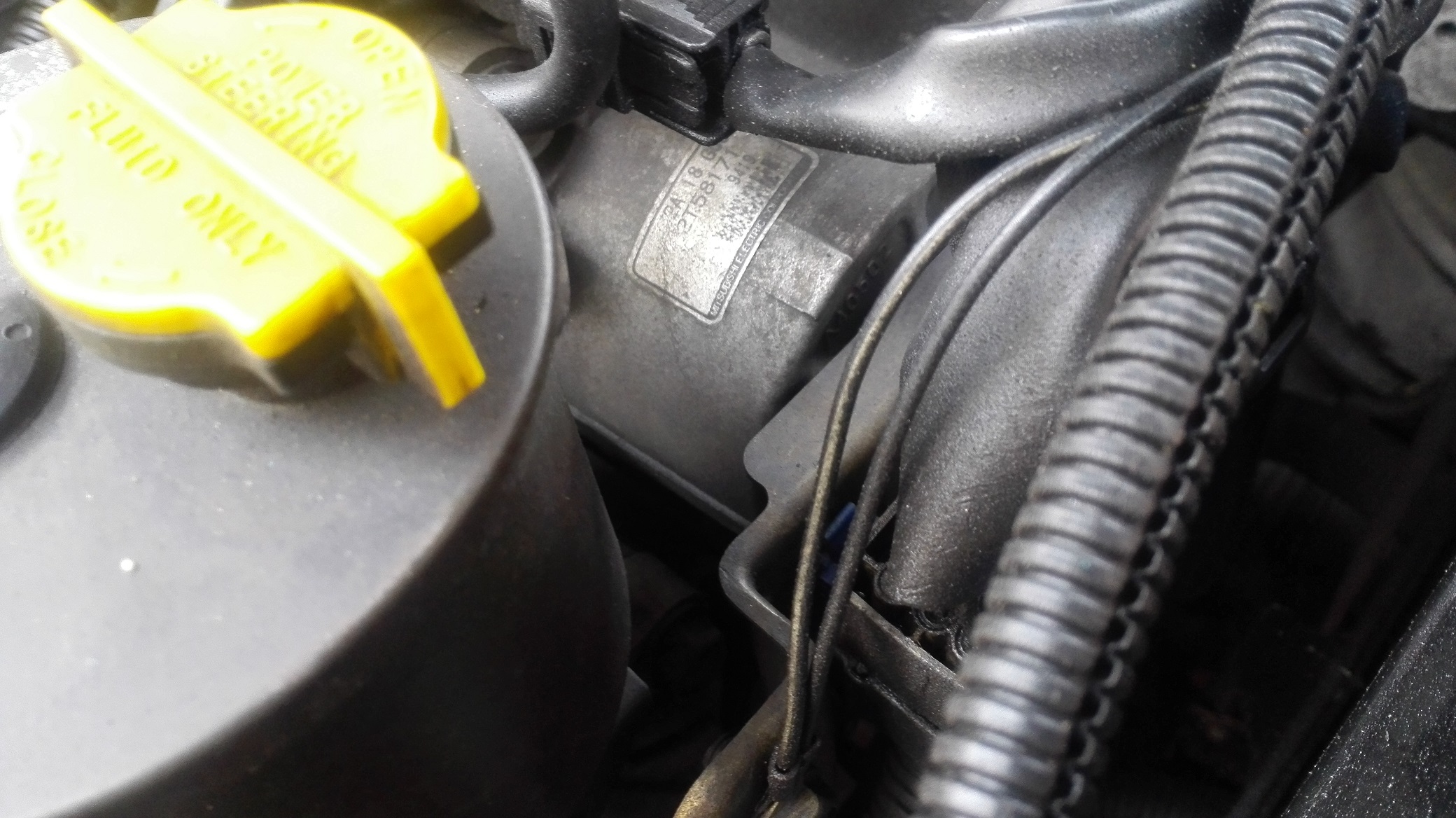

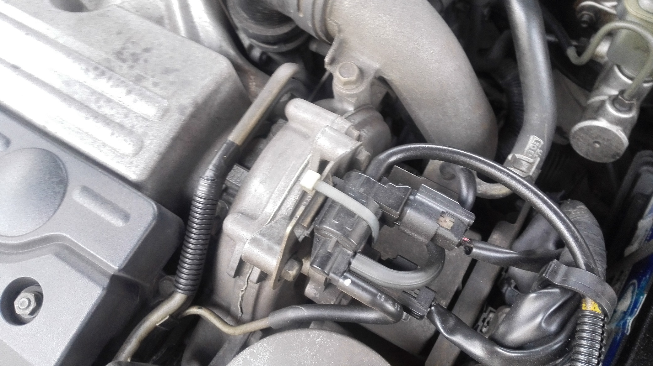

Zdjęcia turbiny jako załącznik.

Hehe te zdjęcia ze zbliżeniem pokazują pompę podciśnienia :D Na pierwszej fotce widać turbinkę i jest to turbinka z 90 konnej wersji :)

A bo ja jeszcze w temacie turbin i silników diesel'a niedouczony kompletnie jestem :D Rozumiem, że turbina jest wciśnięta przed blokiem silnika, między nim a chłodnicą, na prawo od bagnetu sprawdzania poziomu oleju? Dzięki wielkie w takim razie za wyjaśnienie a mit o podziale na R i T w VIN wrzucam do kosza.

PS. Sprężarka jest między głowicą a ścianą grodziową pod tą blachą
