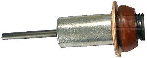

Właśnie w mojej Madzi 323f BJ 2.0DiTD 101KM naprawiłem owe "schorzenie" :D
Problemem był zasyfiony rdzeń elektromagnesu(załącznik) w miejscu styku z stykami +– :P
Wystarczyło przeszlifować grubym papierem ściernym, np 60.
PS.
Strasznie ciężko schodzi osłona z przewodu dodatniego.
