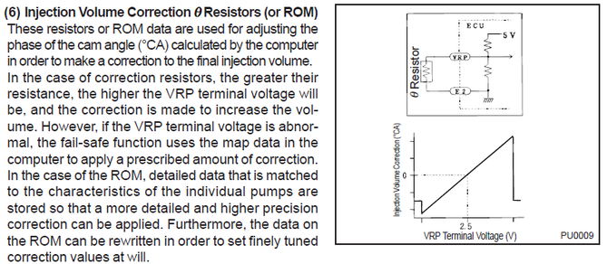

Co to jest eprom? To jest pamiec korekt dla pompy wtryskowej.
Wydaje mi sie że działa to w nastepujacy sposób. (podziele to na 3 etapy)
1.Komputer poprzez z czytanie sygnałów z wszystkich czujników dobiera sobie parametry wtrysku
2. Koryguje prametry wtrysku (analizuje z tym co jest w EPROMIE)
3. Wysyła do pompy wtryskowej
Jesli tak wtedy to by wyjasniało brak róznicy po odłaczeniu pamieci.

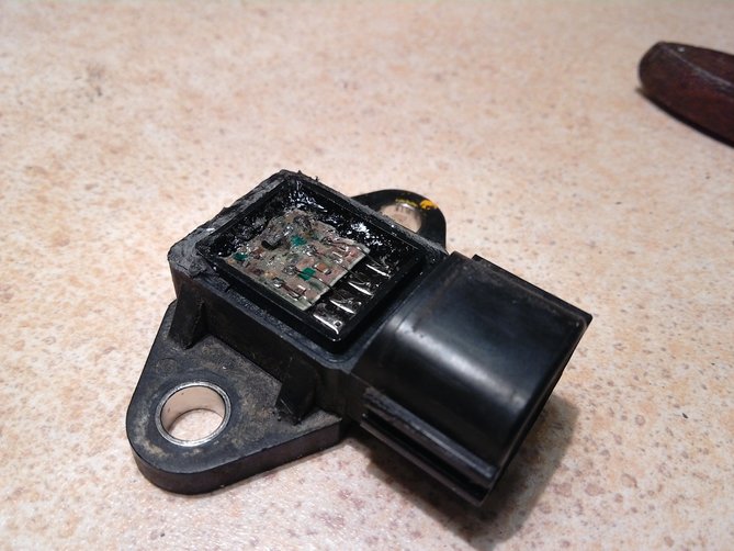

Udało mi sie odnalesc firme która po wyssaniu danych z epromu tworzy emulatory, badź naprawia to ustrojwo.

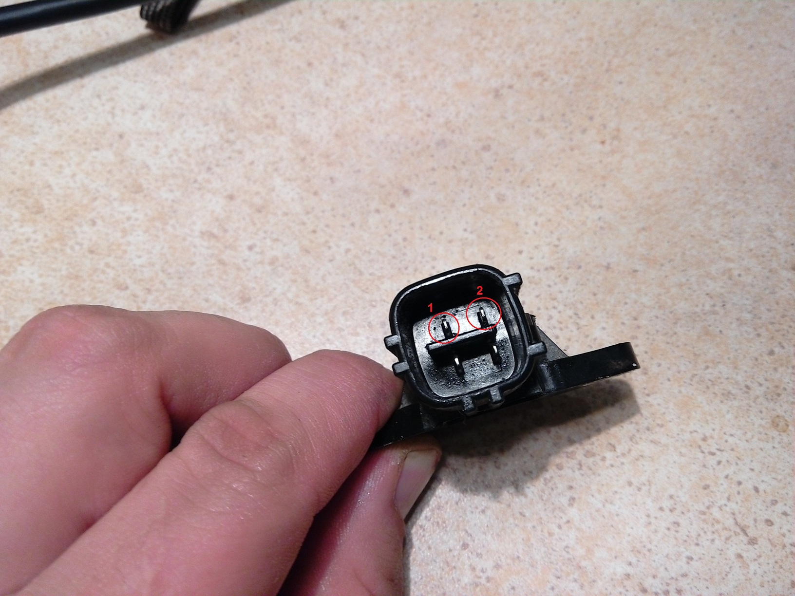

Wracajac do tematu rozebrałem to gdyz wyczytałem ze w innych markach przyczyna usterek były zimne luty. zmierzyłem rezystancje tego urzadzonka i tylko pomiedzy stykami 1 i 2 mam 10K ohma, reszta styków nie ma nic.
Zastanawia mnie jedna rzecz ponieważ mój eprom posiada 4 piny a w kostce sa tylko 3.
Czy moze ktos z was zobaczyc ile macie pinów w kostce?
