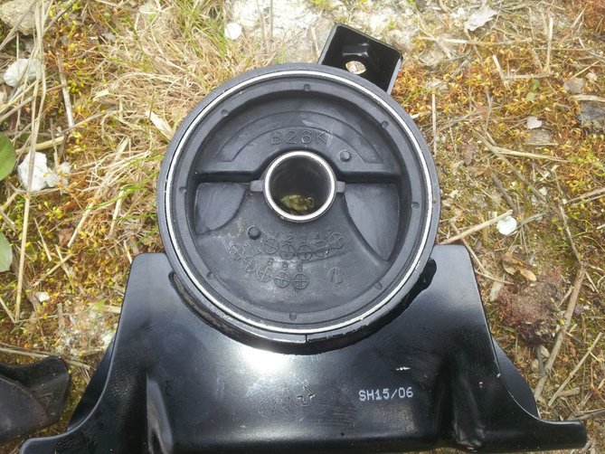

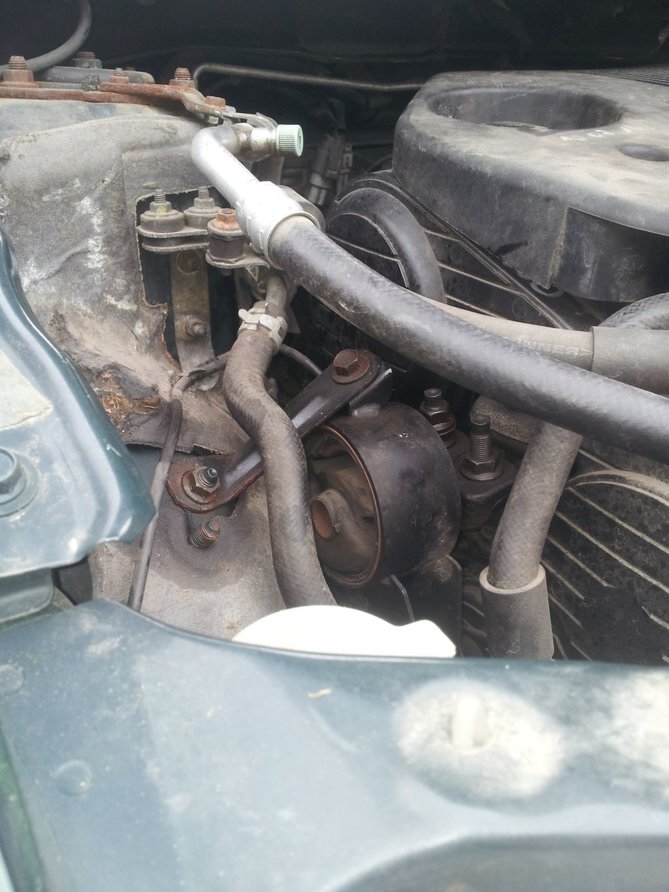

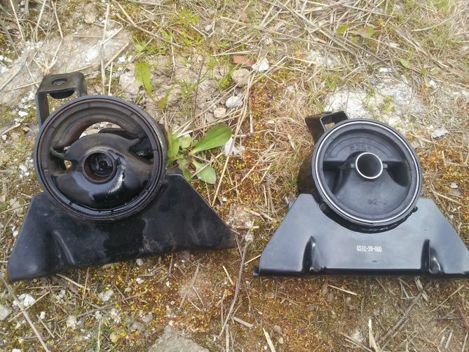

Moja oryginalna poduszka od rozrządu – siedziała juz dość mocno i było słychać w różnych przedziałach obrotów buczenie.
Kupiłem w kwietniu opcje nr 4 – w komplecie nie ma trzpienia – trzeba go wybić (wyciąć ) z tej w aucie i wbic do poduszki NTY. Po montażu ustało te okropne buczenie ( w aucie nie jest ciszej ale nie ma tego buczenia co znacząco wpływa na komfort jazdy. Montowałem pod koniec kwietnia – po 4 miesiącach jest ok. po zamontowaniu prawa strona silnika podniosła sie o 1-2 cm. Metodą dotykową trudno wyczuć czy w środku jest olej.
Trochę zdjęć.

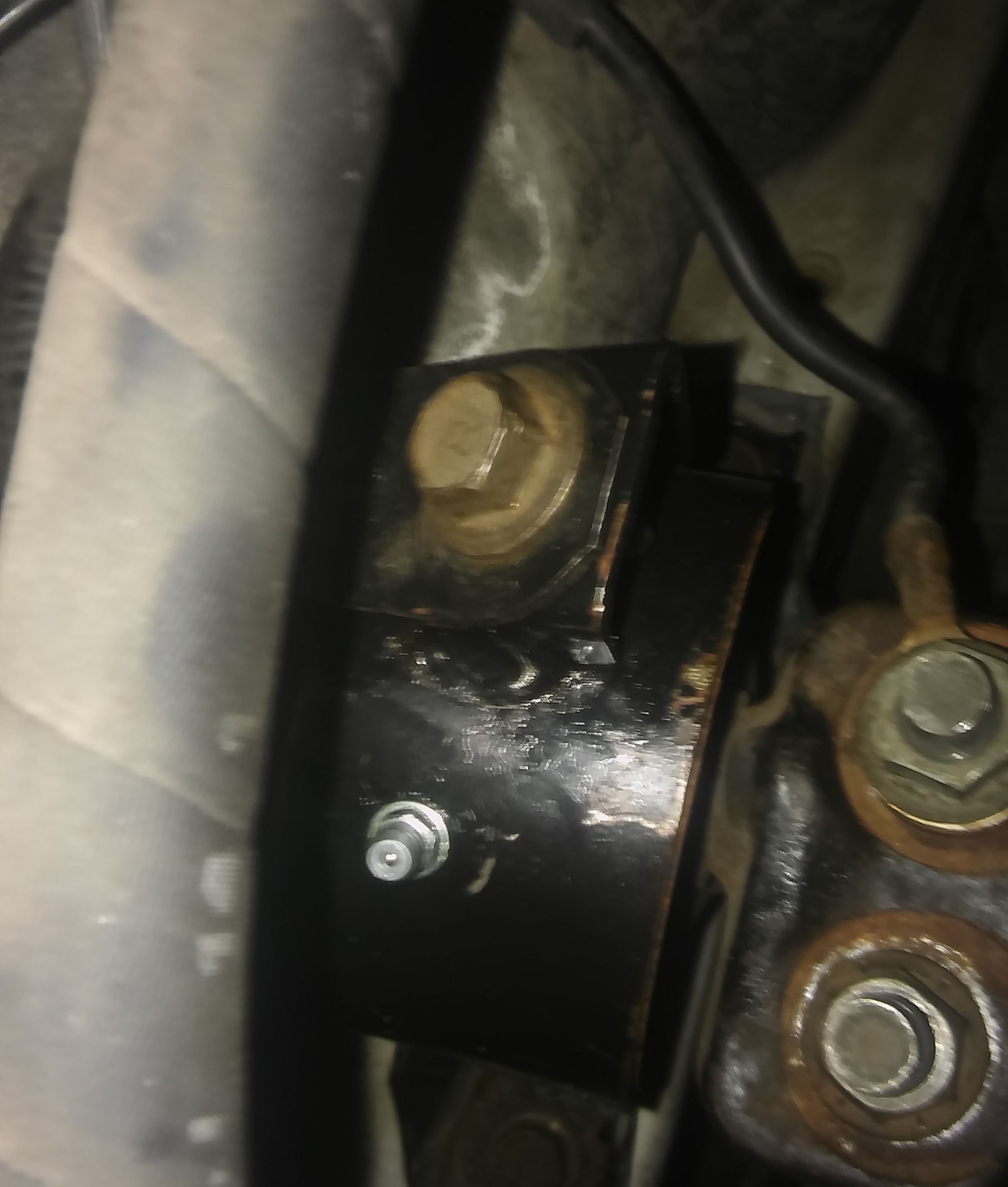

Ciekawe co jest warta ta olejowa "febest", może ktoś montował i podzieli się wrażeniami . Jeździłem długo na zamienniku , a że ceny oryginalnej poduszki są jakie są kupiłem używkę w dobrym stanie ( według sprzedawcy) po zamontowałem i niestety buczenie nie do wytrzymania, więc postanowiłem wymienić w niej olej . Mała dziurka , olej wylany, strzykawką nalałem do pełna oleju , wlałem hydrauliczny ale może lepszy byłby jakiś gęstszy . Otwór nagwintowałem i wkręciłem kalamitkę . Towotnicą dobiłem trochę oleju i montaż . Efekt zadowalający delikatne buczenie przy 1500 i 2500 obrotów , ale bez porównania z zamiennikiem. Mały minus : kalamitka nie trzyma oleju gdy jest mocno napełniona poducha , i trzeba co jakiś czas dobić trochę . Zrobiłem to w styczniu i jestem do tej pory zadowolony.
