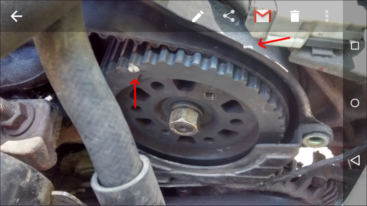

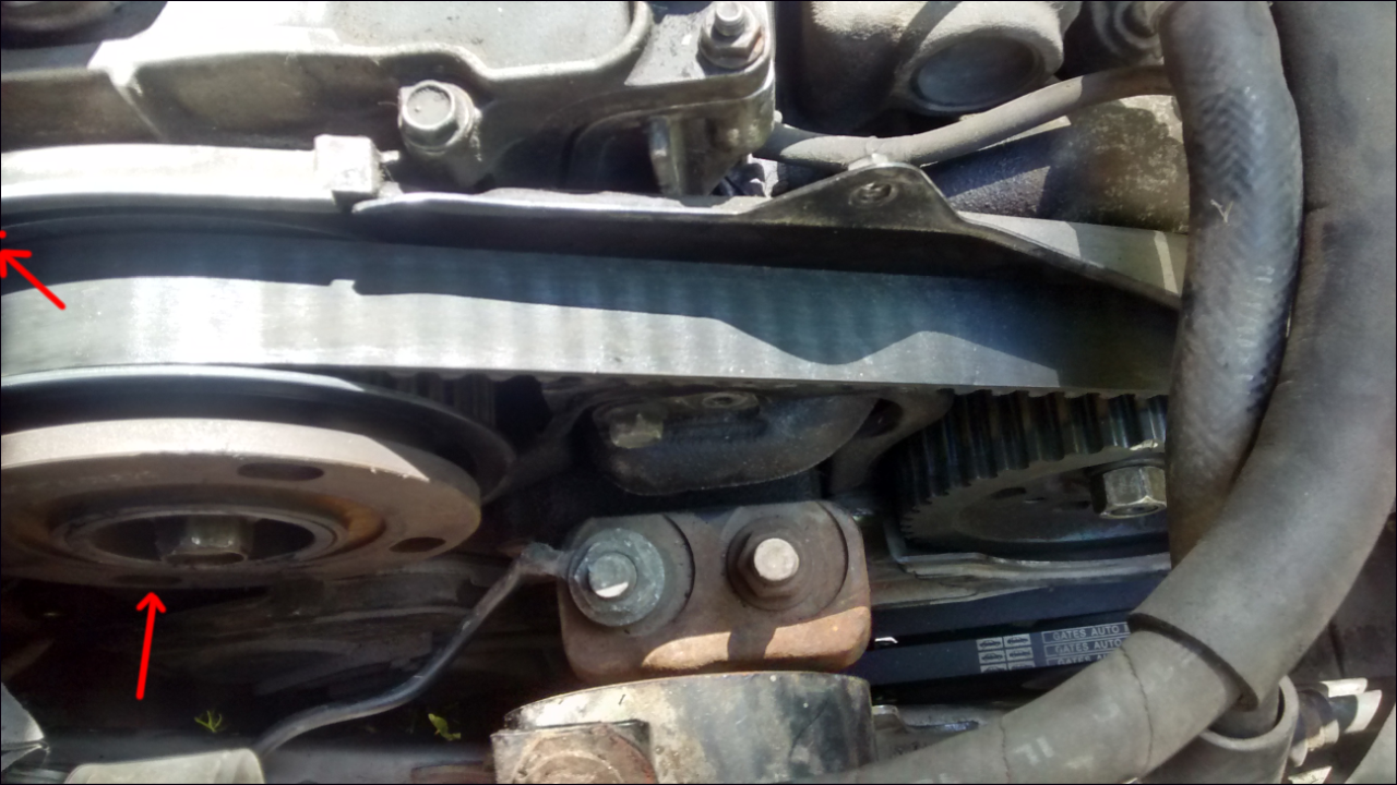

Dobra wykręciłem górną osłonę, jednak nie jestem pewien czy dobrze zrozumiałem.
Załącznik 1 widok prawego koła (od pompy), mam rozumieć, że chodzi te 2 punkty, one mają się nakryć, tak?
Załącznik 2, widok lewego koła, Jeden punkt jest na kole, a drugi pod nim (plastikowa kreseczka na obudowie).
Bo jeśli jest tak jak zrozumiałem to na pewno mam przestawiony pasek i to o parę oczek.
PS; Między zdjęciami silnik był odpalany, więc na 2 zdjęciach pasek jest w innym położeniu...

Postprzez tadziol » 18 maja 2015, 14:07

Postprzez lipolop » 18 maja 2015, 14:33
Zdjęcie wszystko wyjaśniło. Ustawienie obu kół pasowych jest prawidłowe, więc pasek nie przeskoczył. Co teraz?

Postprzez tadziol » 18 maja 2015, 17:04
lipolop napisał(a):Ustawienie obu kół pasowych jest prawidłowe, więc pasek nie przeskoczył.
Obu ?? A porównałeś ustawienie tych dwóch z trzecim czyli wałem korbowym ?
WSZYSTKIE 3 CECHY MUSZĄ SIĘ ZGADZAĆ.

Postprzez lipolop » 18 maja 2015, 17:19
Dobra Panowie, dzięki Wam za pomoc. Jutro pojadę do mechanika, bo sam raczej nic i tak nie zrobię.
Później dam znać co i jak.
Już wszystko wiadomo, tadziol trafił w 100%. Jednak przeskoczył pasek o 1 ząbek. Szczęście w nieszczęściu ;) Bo jak dobrze myślę, 2 ząbki to już kolizja, a więc o wiele większe wydatki.

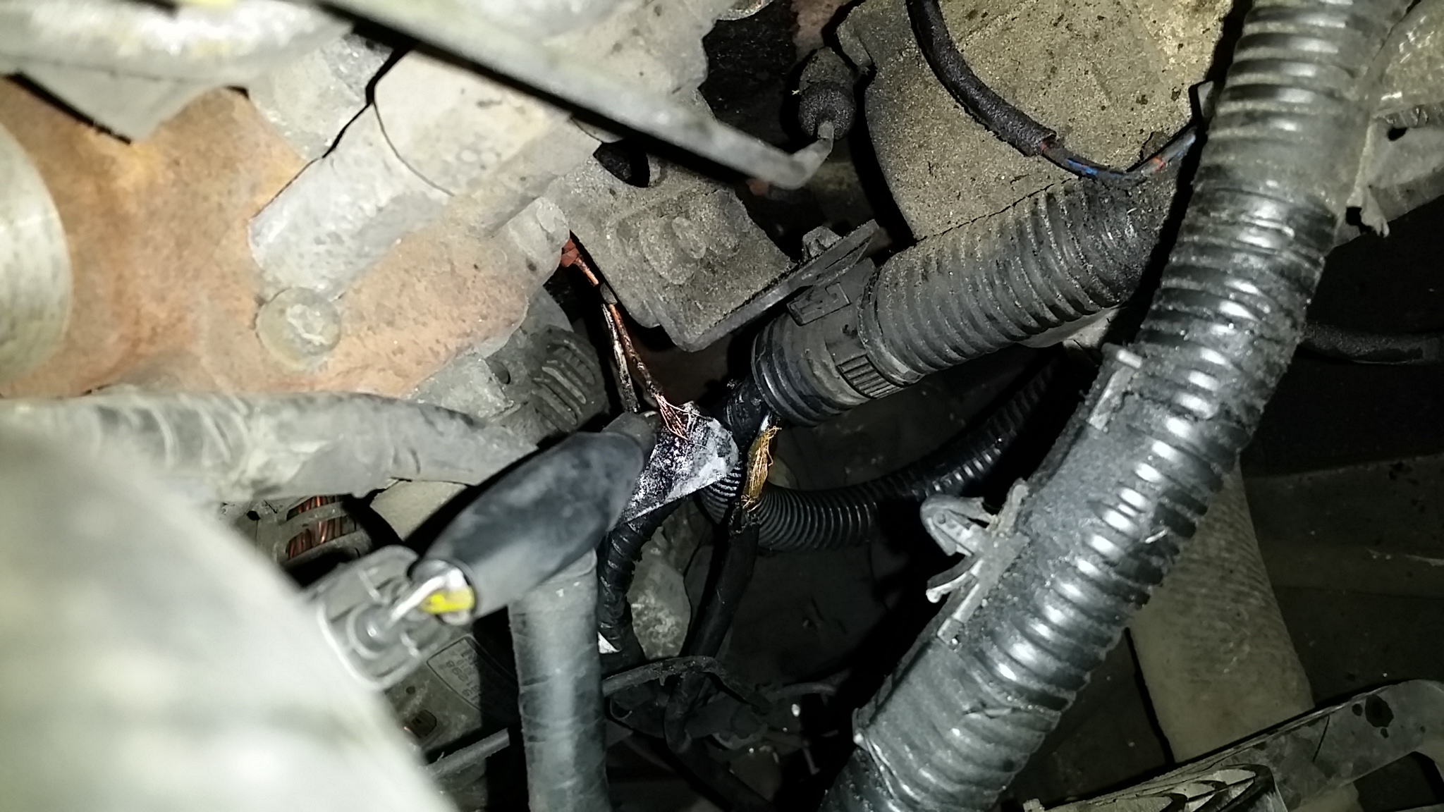

Witam,chciałbym się podpiąć pod temat,mam podobne problemy z moja mazdą,brak mocy,błąd 0216,znalazlem zwarte przewody od TCV z przewodem zasilającym świece,przewody połączyłem na krótko ale nie pomogło wciąż nie słychać "cykania".Zawór ma ok 11ohm,sprawdziłem jeszcze miernikiem przewody dochodzące do TCV, na jednym przewodzie-zielono biały mam stałe 12V a na drugim-pomaranczowym pokazuje mi impulsowo ok 4,25V.Czy tak mają wyglądać te napięcia?bo nie wiem czy stawiać na śmierć TCV czy raczej jest ok a przyczyny szukać na przewodach?Dodam tylko że wymieniłem świece i filtr paliwa.
