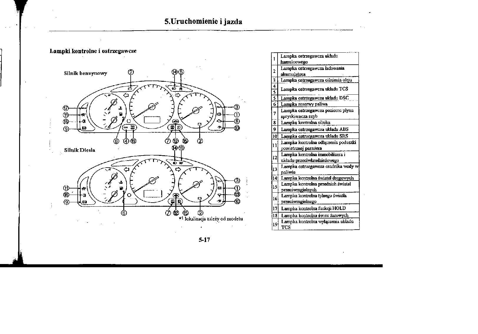

Białe zegary – rozpoczynam wymianę żarówek ponieważ popaliły się te od podświetlania zegarów.
Wyjmuję licznik a tu nagle widzę że z tyłu nie mam jeszcze kilku żarówek.
Pytanie czy ktoś majstrował przy liczniku czy tych żarówek w tym modelu nie przewidziano?
Od czego są te żarówki (podświetlenie, kontrolki, jakie?)
Ktoś wie gdzie je kupić razem z plastikami/gniazdkiem na żarówkę.
Załączam zdjęcie

jest tak jak powinno być ,ja u siebie dorobiłem kontrolkę otwartych drzwi (jest na forum )

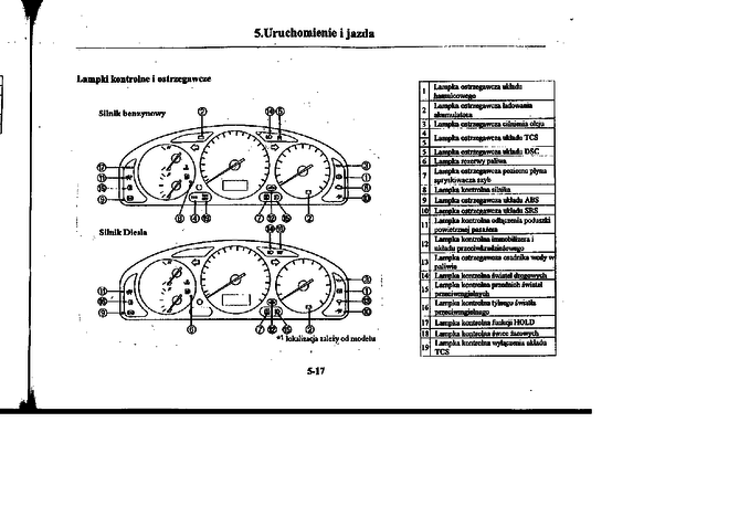

Postprzez smile » 21 wrz 2015, 19:22
Możliwe, ze te kontrolki są przewidziane dla innego wyposażenia. W instrukcji obslugi auta powinny byc rozrysowane co do czego. Dobrym sposobem na poznanie odpowiedzi " co to za kontrolka? " jest poświeceniem latarką lub nawet lampą od flesza smartfona w to okienko i sprawdzenie z drugiej strony jaka kontrolka się pojawia ;)
