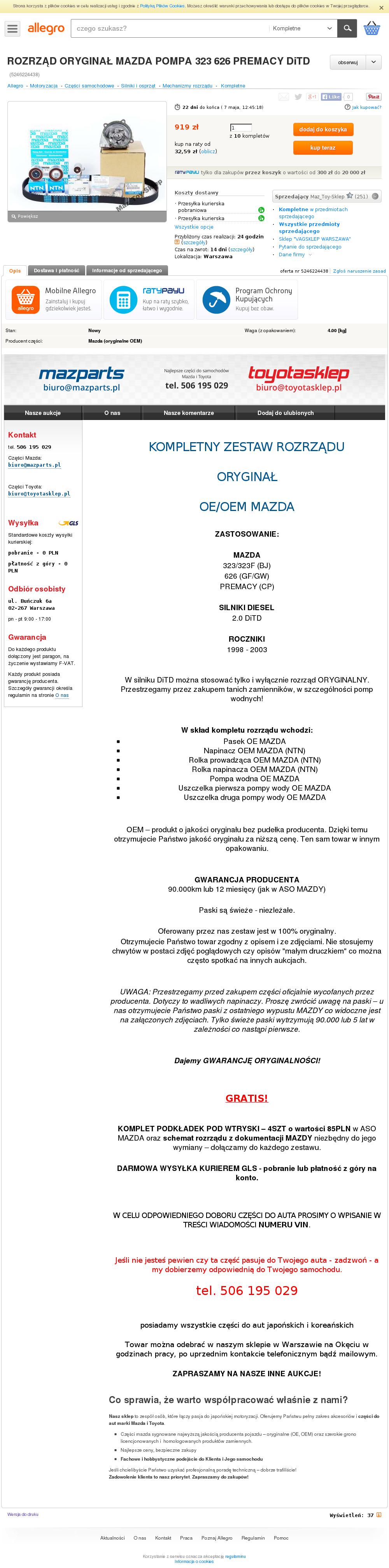

Postprzez tadziol » 15 kwi 2015, 11:44

Postprzez dantes » 8 sie 2015, 08:56
Również polecam zakupy u Rikiego, rewelacyjny kontakt, szybka wysyłka. Właśnie kończony mam montaż nowego rozrządu (dokładnie ta aukcja, którą wskazał tadziol). Zmiana była u mnie zrobiona po 90.000km (poprzedni właściciel rzekł, że rozrząd jest oryginalny), okazało się, że rolki i napinacz, owszem, są NTN (jak na niemal wszystkich aukcjach), ale pasek jest Gates'a Powergrip HTD. Wymieniłem dla świętego spokoju oczywiście na ory, zresztą, dopiero przy demontażu dowiedziałem się na czym jechałem "do końca". Jeśli w papierach od auta mam porządek, to by wychodziło, że pompa ory przeleciałą 290.000 km. To tak parę faktów do ogólnych rozważań :)

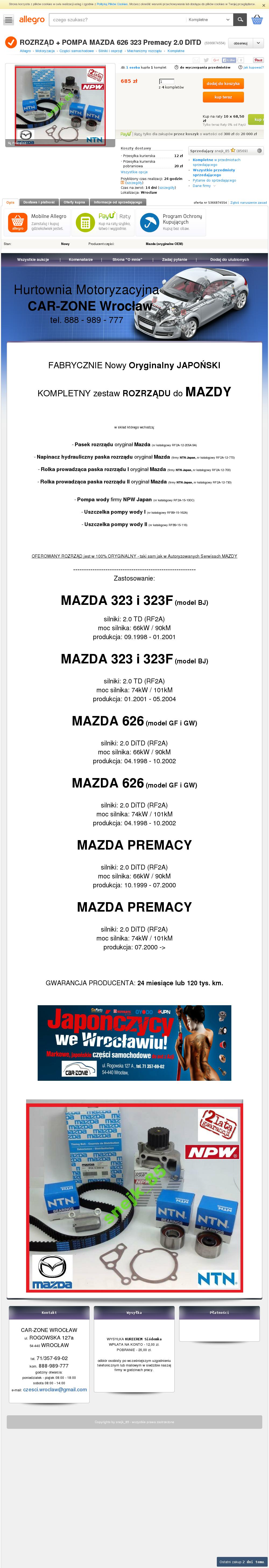

Postprzez dembol23 » 10 wrz 2015, 07:54
http://allegro.pl/show_item.php?item=5366874554
A co powiecie o tej aukcji, gosciu pisze ze pasek jest taki jak na zdjeciu, a z tego co widze to nr 205B, a w opisie jest 205A.
