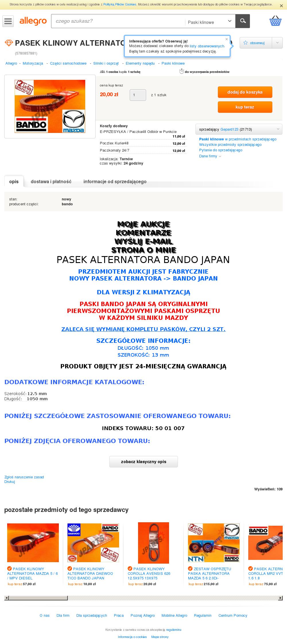

Czy to będą AVX 12,7 x 1040 La http://www.fox.rzeszow.pl/PASEK-KLINOWY-AVX-12-7X1040-La-KPL-2SZTUKI(4,253171,23528).aspx czy Bando 13Ax1050 http://allegro.pl/pasek-klinowy-alternatora-mazda-323-323f-626-ditd-i4406270506.html?source=mlt#tabsAnchor
Szukam już z godzinę na forum i nadal nie wiem czy 12,5x1040, czy 12,5x1050 czy 13x1040 czy 13x1050? Pomóżcie...

PASEK KLINOWY /AVX 12,7X1040 La/ te są oryginalne pasują do Premacy 626 323

Bando też pasuje, ja mam paski Boscha 13x1050 ponad 4 lata i jest ok.

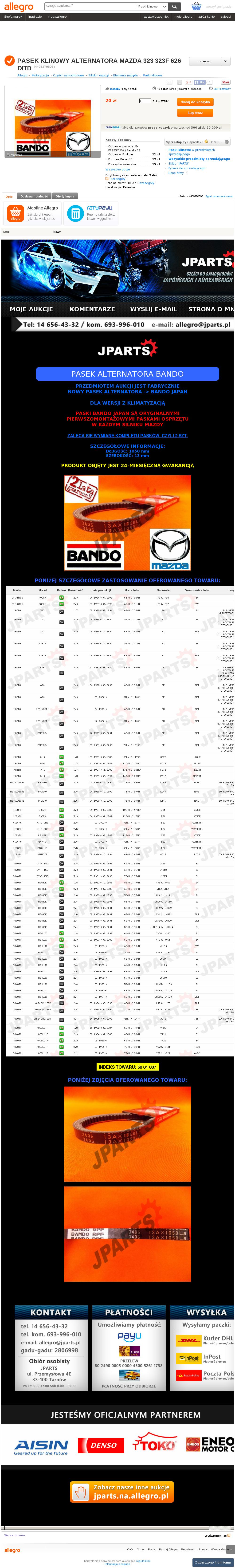

Zatem, czy brać Bosha (http://www.iparts.pl/czesc/pasek-klinow ... 47656.html), czy AVX (http://www.fox.rzeszow.pl/PASEK-KLINOWY ... 4109,23528).aspx) czy ponownie Bando (http://allegro.pl/pasek-klinowy-alterna ... 57881.html)???

Nic się się wywróciło. Przecież napisy masz na zewnątrz, tak jak powinny być. Ja nie zmieniałem odkąd kupiłem mazdę (ok.5lat) i wtedy już były lekko starte napisy, więc przypuszczam, że mają przynajmniej 7lat. Dwa razy podciągałem bo piszczały i tyle.U siebie mam bando.

Ja cały czas lecę na tym pasku, który ty podałeś z Bosha i również nie ma z nim kłopotów już 3 rok :) Także jakbyś się zastanawiał, to ten też będzie.
