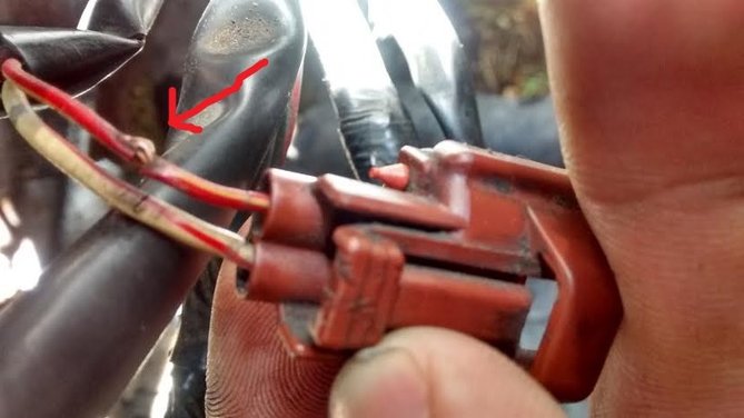

Auto odwiedziło już mechanika, posprawdzał wszystko, od rozrządu, przez filtry, wtyczki, na pompie kończąc. Udało się ustalić, że zawór TCV nie pracuje. Ale po wsadzeniu innego (nie wiadomo czy był dobry), dalej nie ma cykania, ani żadnej zmiany. Mechanik zrezygnowany oddał mi samochód w takim samym stanie jak wcześniej. Mówi, że problemem jest brak sygnału z komputera... Jest to możliwe?
Dodam iż napięcie po uruchomieniu samochodu we wtyczce od TCV jest 11,8 wiec raczej w normie.
Przyglądając się kablowi idącemu do TCV zauważyłem przetarcie kabli:
wtyczka do TCV
Zaizolowałem i wydaje się ok.
Na dniach wymienie TCV na jakiś sprawny używany. I mam nadzieje, że to zakończy mój problem z brakiem mocy i głośną pracą silnika... Napiszę co i jak.
