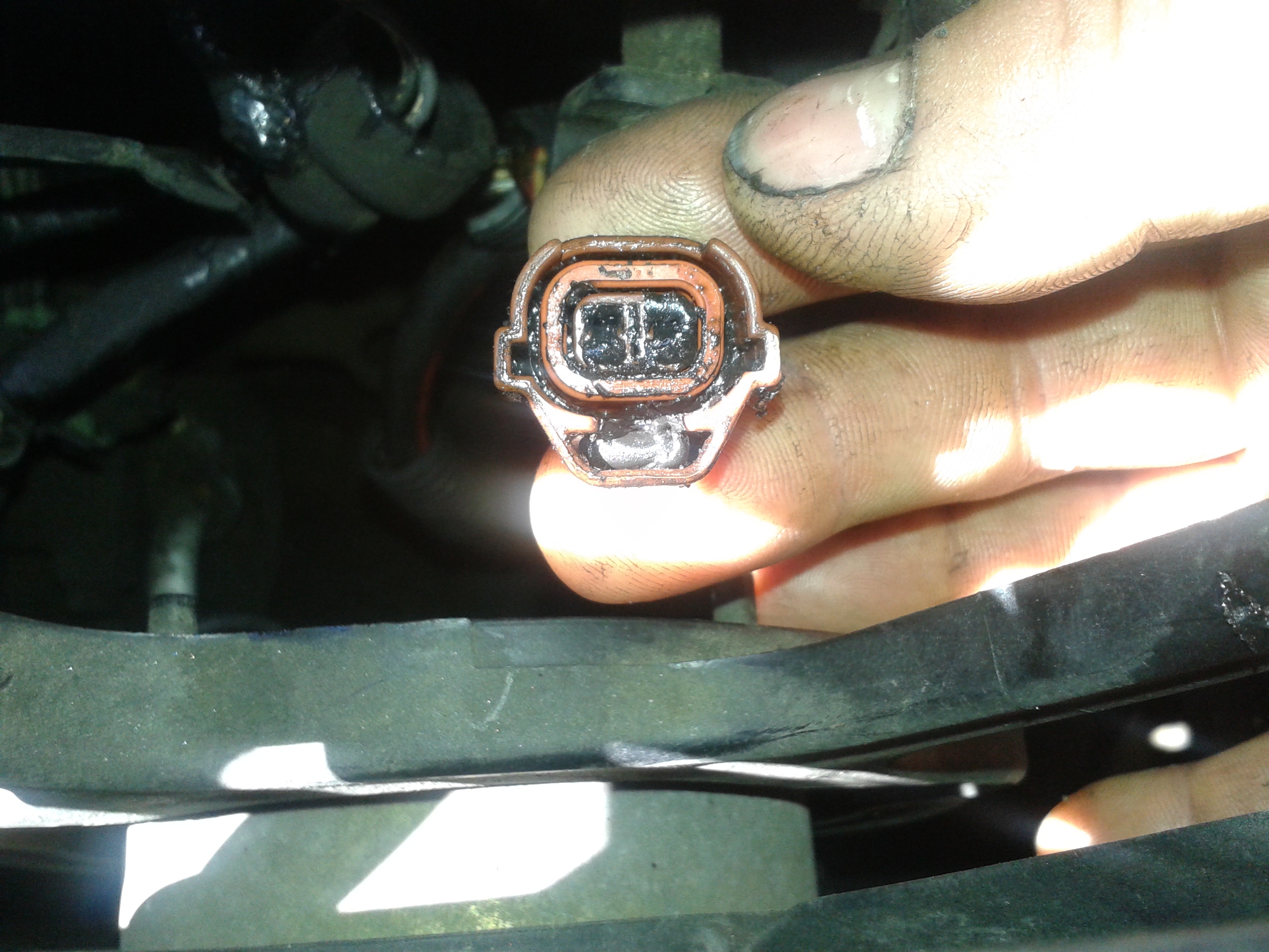

Cześć.
Czy ktoś z Was może potwierdzić że wtyczka na aukcji nr.5048017388 to wtyczka do zaworu kąta wtrysku TCV ? Wszystkie są tak podobne że nie wiadomo którą kupić.Dla porównania fotka oryginału
