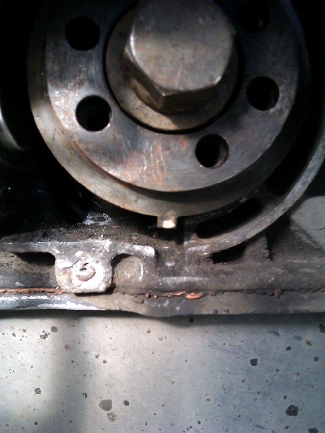

wymieniłem czujnik położenia wału teraz komputer nie pokazuje żadnych błędów mimo to mazda nie chce zapalić kręci kręci i nic nie chce zaskoczyć
2 dni temu ojciec jeszcze ją odpalił bez czujnika ale klekotał to go zgasił po wymianie czujnika nawet nie chce zaklekotać
dla pewności czy wałek rozrządu jest w odpowiednim miejscu? góra zgrana na 100%
macie jakiś pomysł co można jeszcze spróbować zrobić?

problem polega na tym jak widać na zdjęciu które dałem wcześniej, że u mnie na wałku nie ma wcięcia tylko jest odstający pypcik, który mechanicy wymieniający rozrząd zaznaczyli tylko nie wiem do czego mam się odnieść czy do tego wcięcia tak jak mam ustawione czy do czegoś innego bo według schematu na górze powinien być znak do którego trzeba się odnieść ale nic tam nie ma....
