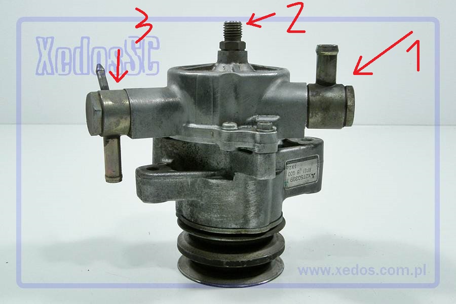

Witam, serdecznie bardzo Was proszę o pomoc. Buduje auto do błota i chce użyć pompy vacum od mazdy 323 2.0. Czy moglibyście mi podpowiedzieć jaka jest kolejność kanałów wychodzących z pompy-chodzi mi o: zasilenie olejem, odprowadzenie oleju i podciśnienie. W załączniku zdjęcie pompy. Jeśli bylybyście w stanie pomóc byłbym bardzo wdzięczny
wybrzeze11
Postprzez tadziol » 2 paź 2014, 11:14
1-spływ oleju
2-dopływ oleju
3-vaccum
spływem oleju musi być w dół.
