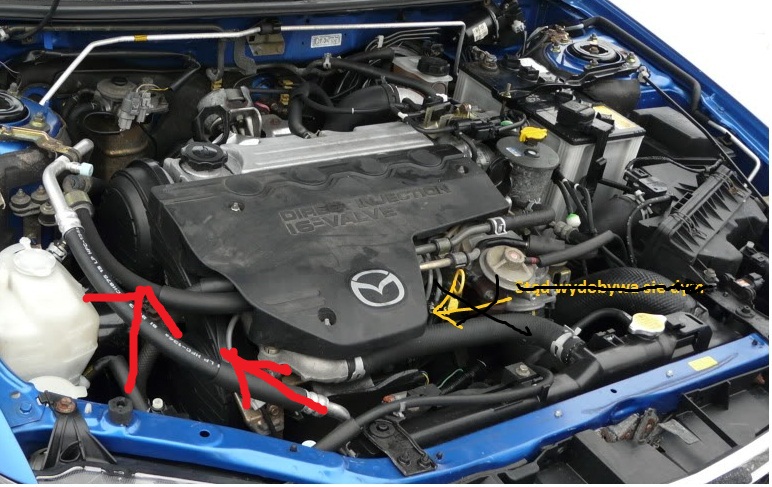

Witam.
Dziś z silnika w okolicach alternatora zaczęło dochodzić dziwne stukanie/klekotanie na wolnych obrotach jak i podczas jazdy. Stukanie jest cykliczne i występuje rzadziej niż tak jakby obrót w silniku (ok 1,5 sekundy może dłużej) Auto to mazda 323f bj 2002r. 2.0 DiTD. Przebieg 260 tyś. Mazdę posiadam od roku i jestem laikiem w tym temacie. Postaram się jutro nagrać pracę silnika. Załączam zdjęcie.
Dzięki z góry.

Postprzez Puszek79 » 3 lis 2013, 21:48
Jeśli stukot/klekot dochodzi z miejsc gdzie zaznaczyłeś to mi na rozrząd wygląda alternator jest dużo niżej napędzany jest dwoma paskami razem ze sprężarką klimatyzacji warto by było zobaczyć pod osłone rozrządu czy wszystko jest ok

Postprzez Tineretz » 3 lis 2013, 22:25
Czy powinienem powstrzymać się od jakiejkolwiek jazdy? Musiałbym dojechać trochę do mechanika

Postprzez topik » 3 lis 2013, 22:41
Witam. Te czerwone strzałki wskazują rozrząd. Jeżeli znasz się troche na mechanice i masz klucze to odkręć górne śruby od plastikowej osłony rozrządu i sprawdż napiecie paska. Wymieniałeś rozrząd w tym samochodzie? Będzie lepiej jak ktoś CIę zacholuje do mechanika. Pozdrawiam

Postprzez Tineretz » 3 lis 2013, 23:07
Rozrząd ponoć wymieniany był przy 200 kkm. Jutro zobaczę co i jak.

Postprzez Puszek79 » 3 lis 2013, 23:29
Tylko mi niemów że nie wymieniałeś rozrządu jak kupiłeś auto bo tak wnioskuję po twoich postach odkręć osłonę i sprawdz napięcie paska jak nie wymieniałeś to wymieniaj wymieniaj bo nie wiadomo co tam jest wsadzone nie ma co wierzyć że ktoś wymienił i co tam wsadził.

Postprzez Tineretz » 5 lis 2013, 14:19
Wystarczyło poświecić latarką i znalazłem problem. To tylko pasek klinowy, który przekręcił się na drugą stronę. Zajrzę jednak do rozrządu również tak dla spokoju ;)
