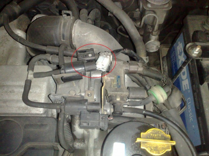

Witam. Mam problem z paroma rzeczami w mojej mazdzie ale najważniejszym jest – co to za element i dlaczego jest odłaczony? do czego to w ogole służy? jak podłączyłem tą wtyczke i zostawiłem samochód na noc, rano akumulator był całkowicie wyładowany. Czy ma to jakiś związek z ABSem(bo nie wiem dlaczego ale ABSu nie mam)? foto w załączniku. dzieki z góry za pomoc;)

Postprzez banan05 » 11 lis 2013, 10:19
oj sory hehe 2.0 DiTD 90 KM:)
mi to wyglada na jakiś zawór podciśnieniowy ale nie wiem do czego miałby służyć

Postprzez Neonixos666 » 11 lis 2013, 12:32
Jest to zawór który steruje klapkami w kolektorze ssącym, przy niskich obrotach aby bardziej zawirować wpadające powietrze do cylindrów zamykany jest po jednym z kanałów w głowicy (symulacja 12v). Polepsza to spalanie i zmniejsza emisję szkodliwych związków. W rzeczywistości nie czuje się różnicy.

Postprzez banan05 » 12 lis 2013, 07:00
dobrze wiedzieć:) czyli w zasadzie ten zawór nie musi byc podłączony tak? zważywszy na to że wyładowuje akumulator. A jeszcze zapytam o jedną rzecz nie będe już tworzył nowego tematu. Czy wymiana tłoczka zacisku hamulcowego w przednim kole sprawia jakieś specjalne kłopoty? guma zabezpieczająca już sparciała i przerwała się i tym samym tłoczek się zapiekł i nie odbija... musze kupic zestaw naprawczy i sie za to wziąć. O ile dobrze wiem to średnica tloczka to 57 mm prawda?

Postprzez Neonixos666 » 13 lis 2013, 18:40
co do tego elektrozaworu to zepnij tak podciśnienia aby omijało zawór, stałe podciśnienie będzie powodowało że klapki będą ciągle otwarte a zawór nie musi być podpięty.
