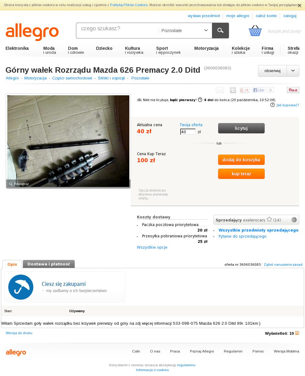

No właśnie z dostępnością części to tez kiepsko, za ori od kolegi z forum czy tez z foxa to ok 500zł walek dźwigienki od 99 do 125zł, zamienników nie znalazłem w ogóle, z używkami tez słabo na allegro jest kilka ale głównie do regeneracji, sprawny jest tylko jeden ale na zdjęciu słabo widać:
http://allegro.pl/gorny-walek-rozrzadu- ... 36083.html
a używane dzwigienki sa 10zł tansze od nowych
a propo mechanik powiedział ze do wymiany jest wałek i wszystkie dzwigienki, czyli jak rozumiem 4ssące i 4wydechowe !? czytałem na forum o przypadkach po zerwaniu paska rozrządu, do wymiany były po 3, 4 dźwigienki a u mnie byłby komplet?
