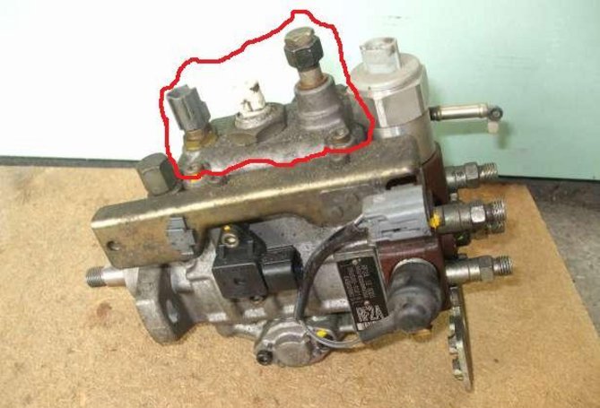

Postprzez zajac18 » 15 wrz 2013, 19:02
Zawór TCV wymieniony bo ciekł i też był błąd P0216. Mam pytanie chce odkręcić tą pokrywkę zaznaczoną na zdjęciu co są wkręcone czujniki i trochę tam wyczyścić. Czego się spodziewać przy odkręceniu??
