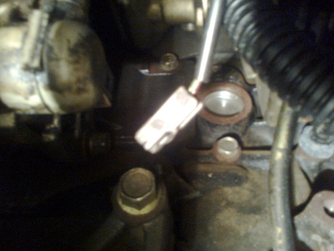

Może ktos z was orientuje sie gdzie powinien być podpiety ten kabelek z fotki powyżej (to nie ten od halogenów) a może to po prostu jakis luzak który od tak sobie bez powodu wisi?
Najbardziej pasowałby swoim ułożeniem gdzieś w okolice alternatora ale za nic nie mogę w nim namierzyć żadnej wtyczki.Może to on jest odpowiedzialny za palące sie kontrolki ładowania(którego brak) i filtra paliwa?
Proszę o wasze sugestie.
