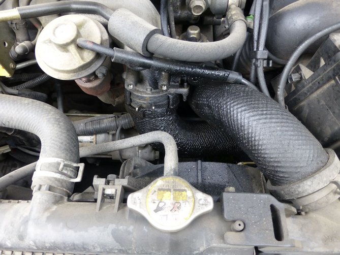

Skąd ten wyciek (foto)?
Postprzez Orzelek » 1 cze 2013, 07:10
Witajcie!
Czy może mi ktoś powiedzieć na podstawie zdjęcia skąd ten olej na silniku? Od dawna jest ten wyciek, pytałem mechanika, ale jego zdaniem to nic takiego i nie trzeba się tym zajmować. Co o tym sądzicie? Czy tak zapaćkany silnik nie może się zapalić?
Pozdrawiam!

Postprzez wilk28 » 1 cze 2013, 12:16
Cześć ja też tak miałem ale w znacznie mniejszej ilości powodem był przerwany przewód gumowy idący od intercoolera do kolektora, sprawdź oba węże przy opaskach najczęściej się przerywają

Postprzez Neonixos666 » 1 cze 2013, 13:52
tak jak kolega piszę nieszczelność przewodów, należy je zdemontować i zlokalizować uszkodzenie.

Postprzez Orzelek » 1 cze 2013, 14:03
I w takim przewodzie jest olej?

Postprzez Neonixos666 » 1 cze 2013, 14:07
Orzelek napisał(a):I w takim przewodzie jest olej?
Są opary oleju oraz sprężone powietrze, tak ma być.

Postprzez Orzelek » 1 cze 2013, 14:37
Rozumiem, dzięki za odpowiedzi.
