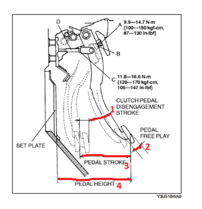

spróbuj najpierw ustawić luz pedału sprzęgła
luzujesz nakrętkę C/kontra/ a kręcisz prętem D ,po ustawieniu kontrujesz nakrętką C
jakie sprzęgło to jest w tym wątku : viewtopic.php?f=115&t=152903
obrazek
1-rozłączenie 2-luz pedału 3-załączenie 4-wysokość rozmieszczania pedału

Postprzez poso » 24 kwi 2013, 23:29
A jak u autora wątku wygląda sytuacja z płynem??

Sytuacja z płynem wygląda tak iż ostatnio miałem małą stłuczkę i po naprawie wszystkie płyny zostały uzupełnione... Ale postaram się dzisiaj sprawdzić bo może mechanik poleciał w ciula z tymi płynami... Przed stłuczką też tak miałem. Co do tej nakrętki to pedał mam podnieść do góry czy do dołu?
