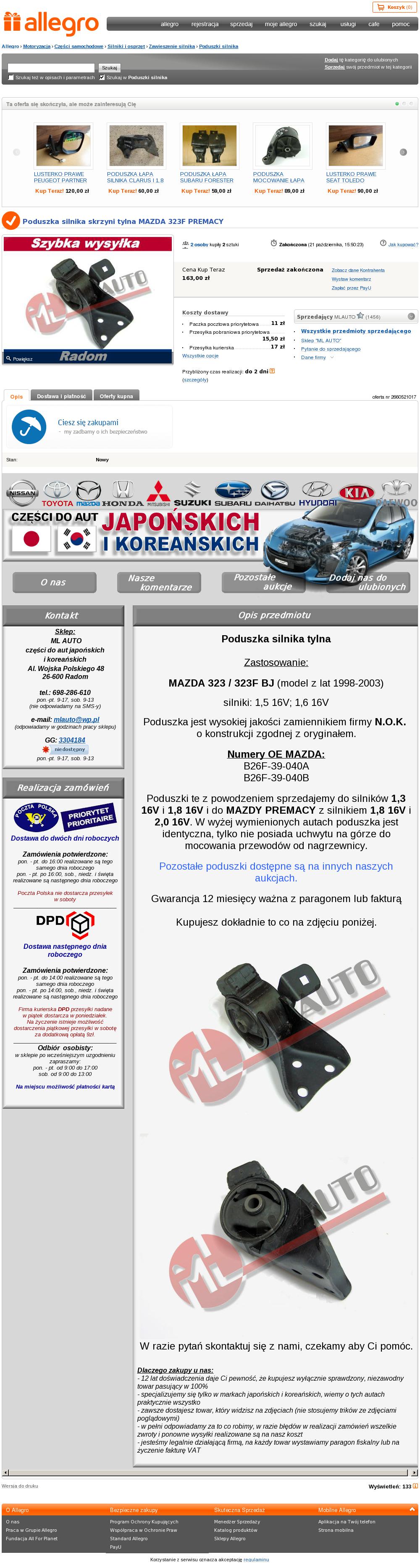

Patrzyłem dziś tą poduszkę od grodzi od spodu auta dostęp jest do mocowania łapy do silnika i tej śruby która przechodzi przez poduszkę ale żeby dostać się do tych śrub od poduszki z góry trzeba rozbierać na pewno dolot i przepustnicę. Potem ją zasłaniają dwa przewody gumowe i wiązka elektryczna przypięta do grodzi
. Chyba nie łatwo to ustrojstwo wymontować.
Plus znalazłem zamiennik podobno oki firmy N.O.K
http://allegro.pl/poduszka-silnika-skrz ... 21017.html

Kolego kubi2410,chyba na początku wątku pokazane jest jak dostać się do poduszki,konkretniej do śrub. Co prawda tam mowa jest o dieslu ale ja w swojej benzynie odpinałem wiązkę w sposób tam tłumaczony. Przy wymianie nie trzeba demontować kolektora,przepustnicy tylko odjąć wiązkę i ewentualnie poluzować wydech.A w 1.8 dostęp jest taki sam jak w 1.6. Kupiłem poduszkę pakowaną przez oyodo,dałem ok130 złotych,wygląda tak samo jak ta ze zdjęcia z allegro,musiałem jedynie odciąć odważnik z przodu.
Po 1:z odważnikiem by nie weszła i opierała się o przepustnicę,
po 2 :oryginał takiego odważnika nie ma
po 3 :mimo że w "dotyku" była [ i jest] miękka, po założeniu i tak przenosi drgania,po prostu jest za twarda.
Oryginał kosztował 500 zł. może byłby lepszy? Puki działa nie będę nic zmieniał. Powodzenia,pozdrawiam.
