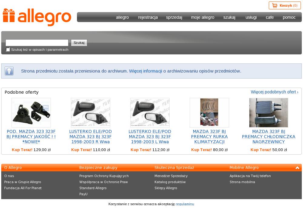

Ja obdzwoniłem kilka firm sprzedających zamienniki i jak zamiennik prawej (przy rozrządzie) znalazłem tylko w tedgum. Z innymi nie ma takiego problemu. Znalazłem również na allegro coś takiego:
http://allegro.pl/poduszka-silnika-mazd ... 23644.html
Jak dla mnie wygląda identycznie jak tedgum, ale sprzedawca zarzeka się, że to nie tedgum. Jednocześnie nie był w stanie jednoznacznie określić producenta... co o tym sądzicie?
Jeśli ktoś znalazł jakiś lepszy zamiennik prawej niż tedgum to będę wdzięczny za namiary.
Planowałem dzisiaj lub jutro nawiercić moją prawą z tedgum, ale skoro już są osoby na forum, które przeprowadziły taki zabieg to bardzo proszę o info czy bezpośrednio po nawierceniu pojawiły się jakieś zauważalne różnice na + lub –?

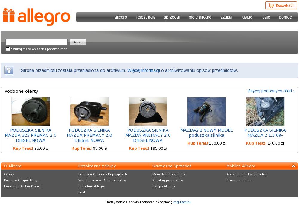

znalazłem jeszcze coś takiego:
http://allegro.pl/pod-mazda-323-323f-bj ... 26548.html
Czy ktoś posiada jakieś informacje na temat tej poduszki? Jak się spisuje, czy jest olejowa...?

I to jest właśnie ta poduszka SRL. Dystrybutorem tej linii jest Polcar. Można do nich dzwonić. Ja o tym zamienniku wiedziałem już rok temu, kiedy szukałem poduch do mojej benzyny. Nie rozumiem dlaczego o poduchach piszecie i czytacie tylko w dziale DiTD, bo w benzynowych problem jest ten sam. Swego czasu dużo pisałem na temat poduszek silnika w dziale mojej BJ. Nie chcę się przechwalać, ale w kwestii poduszek do silnika benzynowego jestem już prawie ekspertem, do diesela tez co nieco się dowiedziałem przy okazji.
Ta prawa poduszka z SRL w wersji do benzyny jest słabo zrobiona, ale działa dobrze. Jak się sprawuje w wersji do diesela to nie mam pojęcia....
