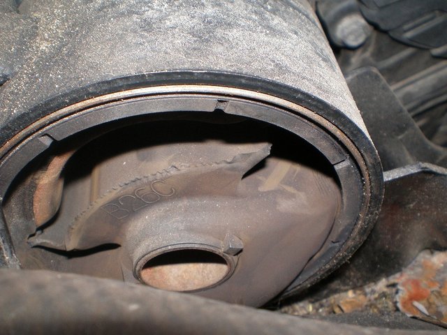

Czy ktoś mógłby zamieścić zdjęcie założonej poduszki oryginalnej od rozrządu bo muszę porównać ze swoją bo nie wiem czy ona tak ma być czy jest naderwana.

Mogę Ci zrobić ale dopiero w poniedziałek (mam nową), chyba że wkleisz zdjęcie i ocenimy na forum.

może być takie?

Poduszka wygląda ok, góra nie jest oderwana, natomiast chyba jest naderwana z prawej strony (zaciemnione miejsce i nie widać dokładnie). Poduszka już siedzi, guma pewnie też twarda bo ma już swoje lata, więc jest sprawność jest mniejsza. Jak nie ma dodatkowych wibracji i buczenia to się nie przejmuj.

Nie zauważyłem nie wiem jakich zmian bo w sumie nie wiem kiedy się naderwała.
U góry jest przestrzeń że można palec włożyć i z jednej strony jest właśnie naderwanie.
Chyba trzeba się rozejrzeć za wkładem jakimś :)

W nowej nie włożysz, ale Twoja ma już swoje lata i miała prawo siąść.
Jeżeli nowa to nie Tedgum, Twoja (uszkodzona) będzie lepiej pracować.

Podobno poprawili tą poduszkę i lepiej jest teraz bo ma wycięcia jak oryginał.

Neonixos666 napisał(a):Podobno poprawili tą poduszkę i lepiej jest teraz bo ma wycięcia jak oryginał.
Tego to nie wiem, nie widziałem, zawsze możesz być pierwszy który przetestuje :D
