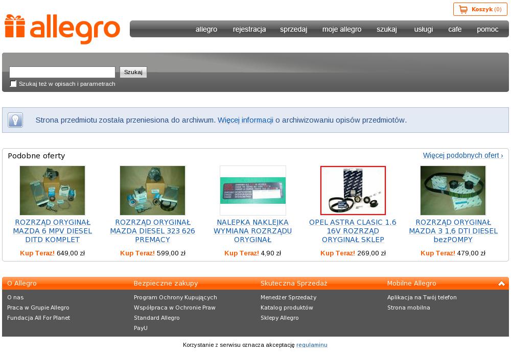

Panowie, jak sądzicie czy te n zestaw jest ok? Tzn czy pasek i napinacz nie beda wadliwe?
Napisane że wszystkie elementy OEM – bez pudełek, tylko pasek w pudełku...
http://allegro.pl/rozrzad-oryginal-mazd ... 71731.html

jak części są nowe i oryginalne to dlaczego miały by być wadliwe. Poszukaj bo możesz taki zestaw taniej wyrwać.

Wiele rzeczy można taniej ;) na starym pasku i napinaczu może i tak... Kwestia podejścia klienta i tego czego oczekuje. Pomijam fakt, że połowa sprzedawców na allegro oferuje do tego chińskie rolki a w przypadku rozrządów do RF5C/RF7J czasem dostajemy paski od RF2A <faja>
DTomek napisał(a):Napisane że wszystkie elementy OEM – bez pudełek, tylko pasek w pudełku...
Dokładnie tak – w pudełku jest pasek i pompa wodna (+ 2x uszczelki) reszta OEM, mogę na życzenie sprowadzić części w pudełku producenta ale nie będzie to zbyt racjonalne z punktu ekonomicznego :) Części są dokładne te same, jedyna różnica polega na tym, że nie "siedzą" w pudełku Mazdy.
Neonixos666 napisał(a):jak części są nowe i oryginalne to dlaczego miały by być wadliwe
Była seria wadliwych napinaczy.... niestety ale spora część jeździ w "naszych" autach. Szanująca się hurtownia czy sklep na to nie pozwolą – allegro.pl wszystko przyjmie.

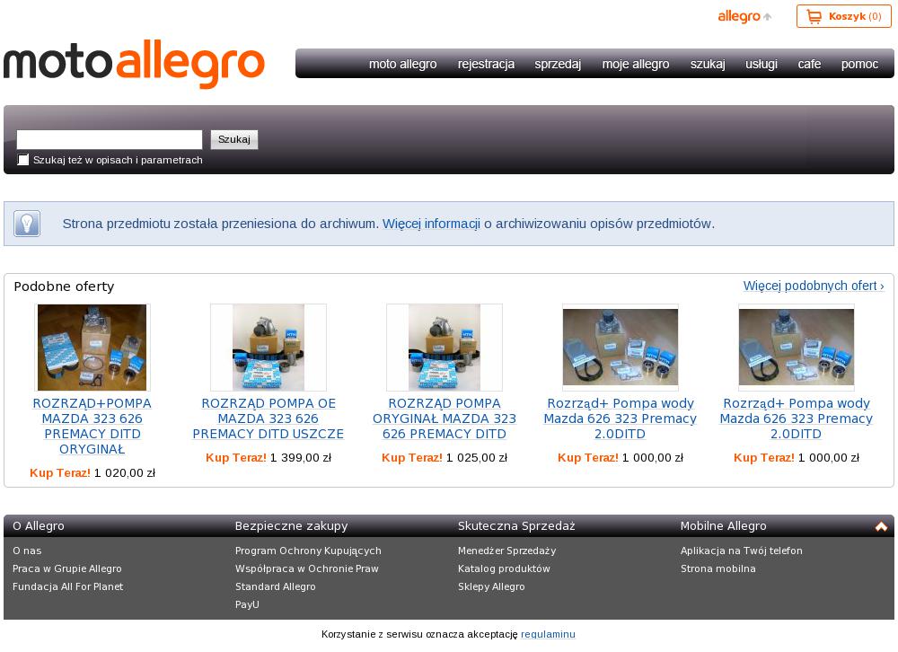

Witam kolegów a co sądzicie o tym zestawie? Mojego ojca czeka zakup do 323f 99 rok.
http://moto.allegro.pl/rozrzad-pompa-gm ... 64128.html
lub ten
http://moto.allegro.pl/rozrzad-pompa-ma ... 70287.html

Zamienniki pomp wodnych nie zdają egzaminu.

Już sam nie wiem co mam myśleć. Rozmawiałem z mechanikiem i stwierdził że nie ma co pakować oryginału, bo jeżeli nie będą wymieniane koła to i tak przejeżdżanie więcej niż 60tkm to ryzyko.
