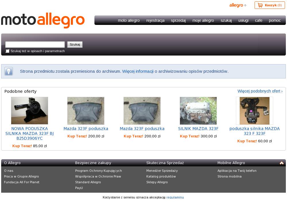

Chciałbym wymienić prawą poduszkę w mojej BJ.
Co myślicie o takiej
http://moto.allegro.pl/nowa-poduszka-si ... 89680.html
Czy poduszka do silnika 1.3 pasuje także do silnika 1.5 ?
edit: znalazłem jeszcze
http://www.czesci24.pl/szczegoly/679605 ... j-07981200
widzę, że zły obrazek albo źle podali silniki, bo to jest chyba do 1.8

Za bardzo nie pomogę bo mam DITD, mogę tylko podpowiedzieć że oni maja poduszki z Ted Gumu. Sam od nich ostatnio brałem bo w Ted Gumie nie było już. Ta druga wygląda jak poduszka do DITD 323f a ta pierwsza jak DITD do 626. Ale mogę się mylić.
YgooR napisał(a):Za bardzo nie pomogę bo mam DITD, mogę tylko podpowiedzieć że oni maja poduszki z Ted Gumu. Sam od nich ostatnio brałem bo w Ted Gumie nie było już. Ta druga wygląda jak poduszka do DITD 323f a ta pierwsza jak DITD do 626. Ale mogę się mylić.
Mówisz o części24, czy o tych z allegro ? Tzn. od których brałeś ?
ta pierwsza jest ok – na pewno do 323 benz.
Może zaryzykuję, ale jak to jest, że w tedgumie kosztuje cała poducha 180 zł, a tu 100 ?

Ci z allegro biorą z Tedgumu, jak kupowałem wkład i był w tej samej cenie. Tu faktycznie cena jest mniejsza a wygląda jak ta z Tedgumu, może to jest inny producent. Najlepiej zadzwoń do nich i zapytaj ja tak zrobiłem.
