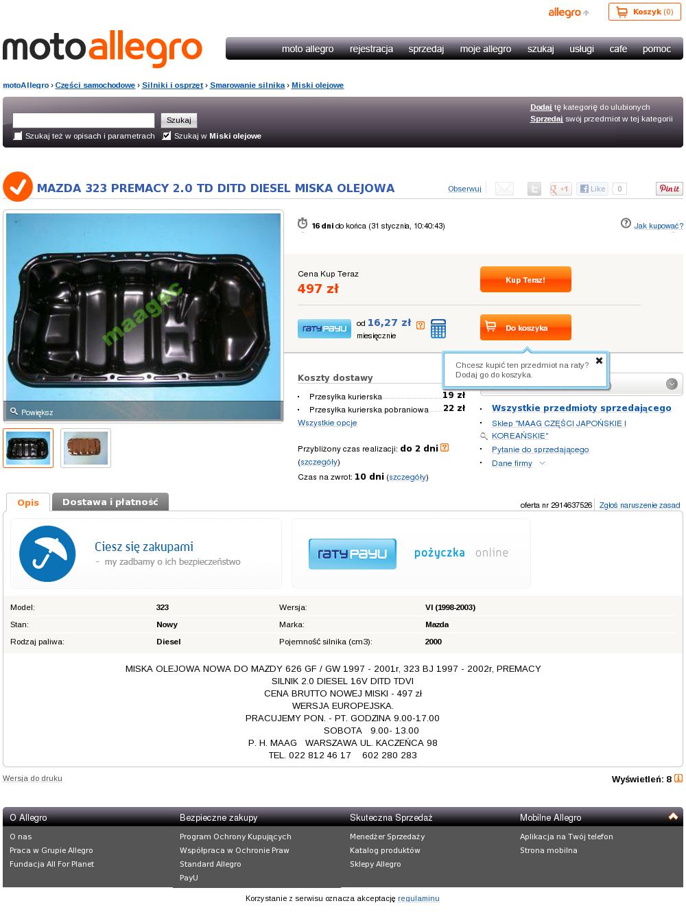

Postprzez xedos1972 » 15 sty 2013, 08:05
chcesz nowa czy używaną ? z nowych zamienników producent części: KLOKKERHOLM lub VAN WEZEL/ ale cena to około 500 zł taką znalazłem ale czy cena aktualna ? na allegro też masz nową [url] http://moto.allegro.pl/mazda-323-premac ... 37526.html[url]

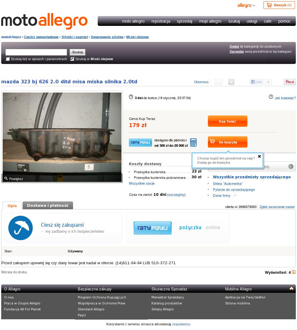

a tu używka http://moto.allegro.pl/mazda-323-bj-626-2-0-ditd-misa-miska-silnika-2-0td-i2886575093.html diesel może jest tani w eksploatacji jeśli chodzi o paliwo ale jak coś walnie przy silniku i jego osprzęcie to ceny masakra

Postprzez tajfunkrk » 15 sty 2013, 19:09
Witam Panowie,
Dziękuję za pomoc, już wcześniej samemu udało mi się je znaleźć te same, ale ja mam wersje 2.0 TD nie DITD i o dziwo jak pisałem do sklepów trudniących się "fachowo" handlem podając VIN to oni twierdzą że ta nie pasuje do mojej Mazdy (dokładnie to odpowiadali mi że nie mają do mojego modelu miski, a mieli firmy KLOKKERHOLM lub VAN WEZEL w ofercie). Poruszałem tą kwestię z kolega przemo12345 który fachowo jako pierwszy mi podsuną też tą używaną jak powyżej i też twierdzi że pasuje do mojej Mazdy.
Dlatego drodzy koledzy cze te miski są po prostu takie same w wersji 2,0TD i 2,0 DITD???
