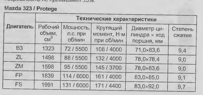

Mam problem związany z wysokimi obrotami po osiągnięciu 140 km/h.
Obroty sięgają wtedy 4100 rpm i silnik staje się bardzo głośny.
Załączyłem wycinek z instrukcji autodata, który sugeruje (o ile rosyjski mnie nie myli), że obroty 4000 powinny być dopiero przy prędkości 160 km/h.
Mam prośbę forumowiczów o sprawdzenie (oczywiście przy dobrej aurze pogodowej <czarodziej> jak u was się kształtują prędkości obrotowe przy : 100 /120 / 140 km/h.
Jeżeli obroty są według was za duże to co może być przyczyną?

Postprzez Neonixos666 » 29 sty 2019, 22:11
<lol> <lol> <lol>
przecież to nie prędkość a moc i moment Silnik FP osiąga 114 KM przy 6000 i 161 Nm przy 4000 obrotów

Postprzez ibland » 29 sty 2019, 22:24
Dzięki wielkie rzeczywiście. Pozostaje do sprawdzenia jakie macie obroty przy tych prędkościach.
