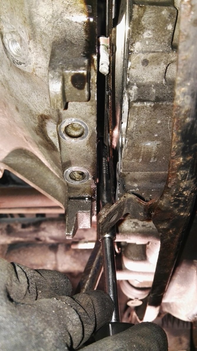

Witam, czy do zdjęcia 2 miski olejowej jest potrzebny demontaż skrzyni, bo ktoś mi powiedział że są od strony skrzyni 2 śruby, i gdzieś na forum wyczytałem że wystarczy ją tylko odchylić i da radę je wykręcić :) :)

długa przedłużka i da radę bez ściągania skrzyni. przekłada się je od spodu przez obudowę skrzyni-ja mam dwa gumowe korki w dzwonie na to. klucz bodajże 12mm. ściągniesz pierwszą to będzie widać o co chodzi

wypatrzyłem na forum że w 626 tak jest, niestety u mnie nie ma żadnych korków od dołu :|
Dopisano Wt, 10 stycznia 2017, 19:46:
Wystarczyło odchylić skrzynię, i dało radę, bez demontarzu półosi <jupi> 2 śrubki a tyle czasu zmarnowane :|

Nie trzeba odkrecac zadnej skrzyni <glupek2> <lol> Wystarczy od spodu wyjac dwie gumowe zaslepki miedzy skrzynia a blokiem nastepnie przekrecic wałem jednoczesnie patrzyc na koło zamachowe. sa w nim 2 naciecia aby moc włozyc klucz.

Pisałem wyżej w poście że nie ma żadnych korków od dołu :|
