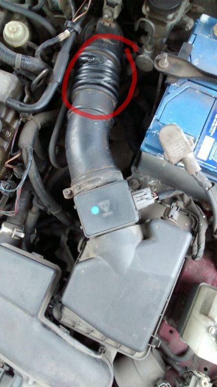

Uszkodzony przwód powietrza łączący filtr powietrza z przepustnicą nadaje się tylko do wymiany. Ponieważ moja mazda to amerykaniec (Protege ES 2.0 benzyna w automacie) nie jestem do końca pewien czy np to: http://allegro.pl/przewod-powietrza-maz ... 97925.html przypasuje, a nie chciałbym kupować kota w worku. Czy ktoś wie może czy ten przewód do wersji europejskiej będzie pasował?

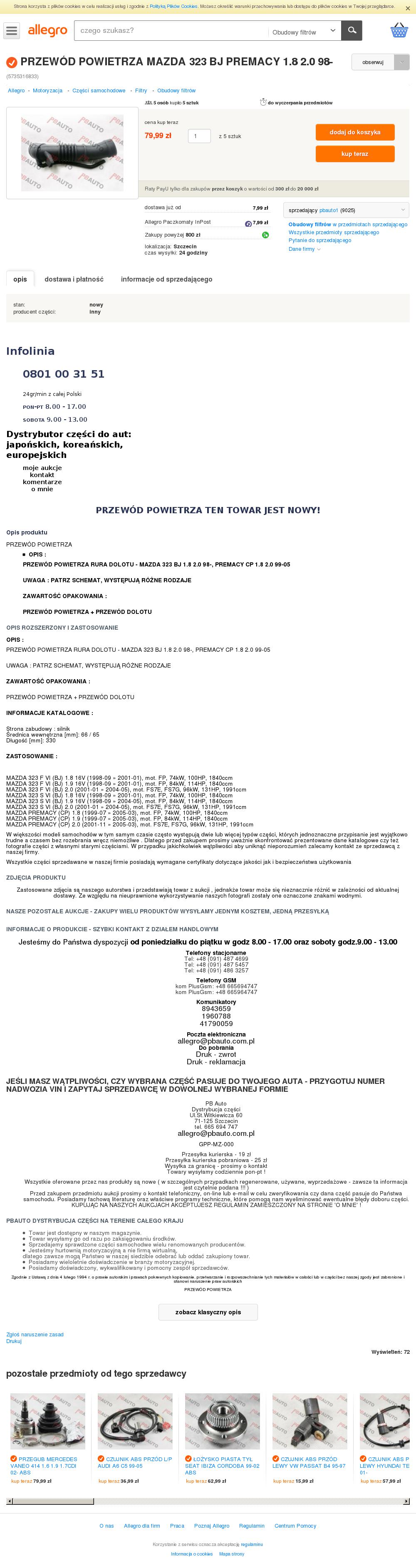

http://allegro.pl/przewod-powietrza-maz ... 16833.html te by chyba bardziej ci pod pasował ale patrząc na ten co podałeś też jest ok kształt wystające wyloty i chyba średnice wlotów też podpasują ewentualnie ten ale ten droższy i nie ma tego długiego przewodu http://allegro.pl/przewod-powietrza-maz ... 55452.html

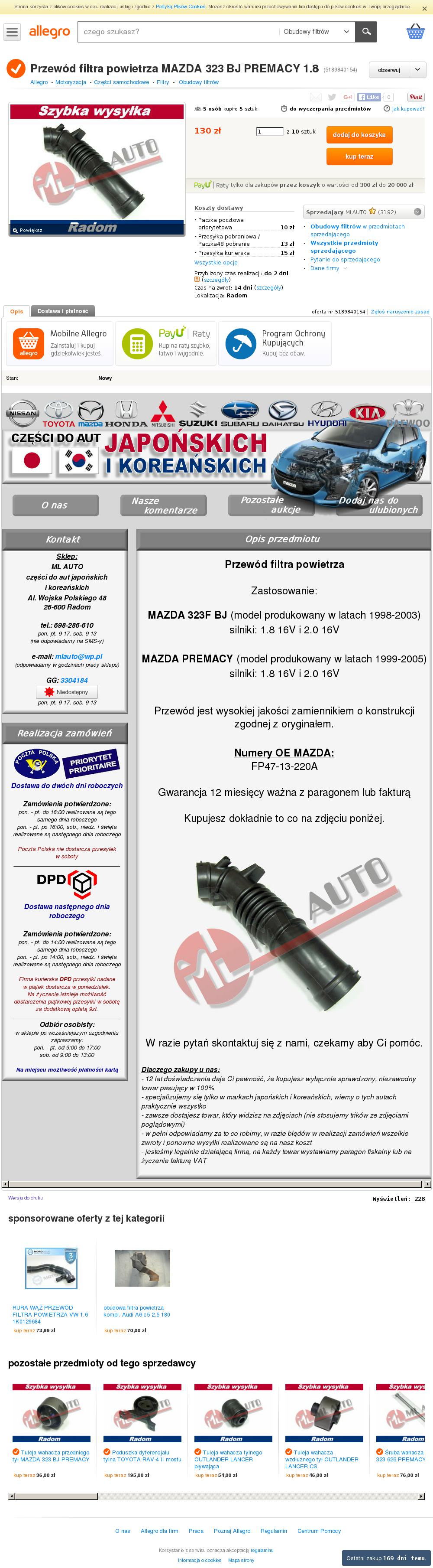

Stwierdziłem, że nie będę kombinować i skontaktowałem się z aso mazdy w ny, usa. Podałem VIN i dostałem oryginalny nr tej części – teraz pozostaje znaleźć jej zamiennik: FP47-13-220A. Rozesłałem zapytanie do kilku dostawców części.

Postprzez rav 75 » 11 lut 2016, 17:55
Czyli masz to co na zdjęciach aukcji.
rav 75
Postprzez wilk28 » 11 lut 2016, 19:53
te co podałem będą pasować ale jeśli masz obawy to znalazłem Ci droższy o tym numerze
http://allegro.pl/przewod-filtra-powiet ... 40154.html
i ten troszkę tańszy sam ocen czy się różnią i wybierz sobie który chcesz
http://www.hdmot.pl/index.php?p11663,pr ... fp4713220a
