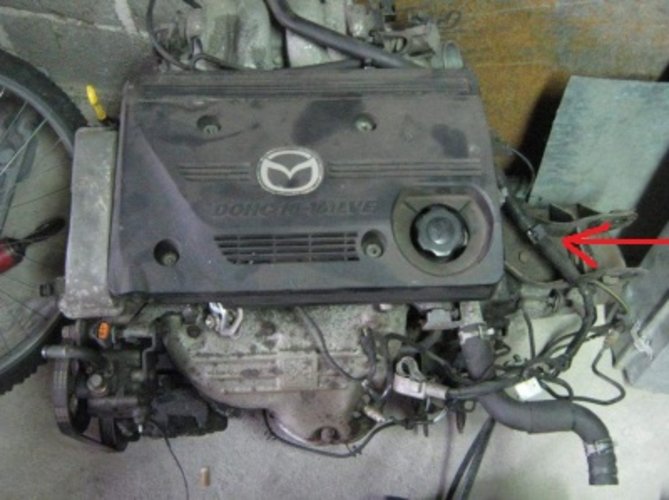

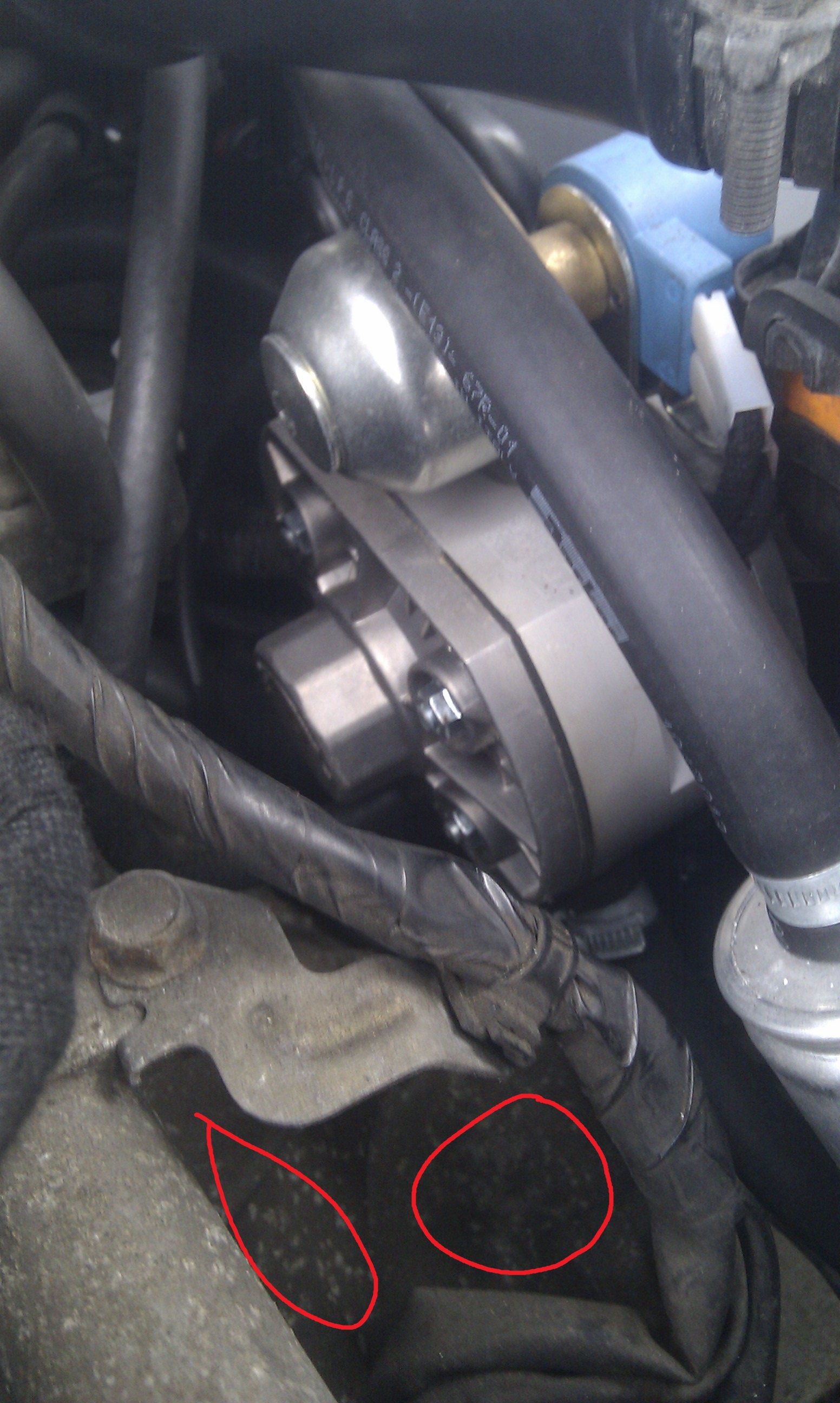

Dzisiaj zauważyłem mokra plamę koloru zielonkawego pod samochodem trochę przypominająca olej, ale o bardzo małej lepkości. Maska do góry i okolice łączenia skrzyni z silnikiem mokre i chyba element łączenia z poduszką (strzałka na zdjęciu) wypełniony płynem. Oleju mi raczej nie ubyło więcej niż zwykle :], za to płynu chłodniczego owszem. Szukać nieszczelności na łączeniach przewodów chłodniczych czy to może olje ze skrzyni? Dziwne jest to wypełnienie tego łączenia poduszki

Sprawdź wszystkie połączenia płynu chłodniczego zwłaszcza że na zdjęciu widać parownik. Któraś obejma puściła na 100%. Olej ze skrzyni na kolor podobny do miodu.

Też doszedłem, że to płyn chłodniczy. Dokręciłem co się dało. Jak na razie płynu nie ubywa.
