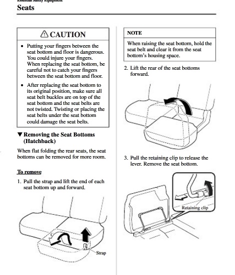

Postprzez buczos » 17 sty 2013, 19:17
lukasz.b napisał(a):
kierownik napisał(a):w 626 GW siedziska foteli tylnych można swobodnie zdjąć, w 323 nie
U mnie w P5 demontaż tylnej kanapy zajmuje jakies 20 sekund. Siedzisko pociąga się do góry i do siebie. Kanapa chowa się w lukę pomiędzy przednimi fotelami a miejscem na np.dywaniki dzięki specjalnemu mechanizmowi. Może w mazdach na rynek amerykański jest inaczej :)
jak na załączonym obrazku

Postprzez rafal700 » 17 sty 2013, 21:04
no tak u mnie też tak można zrobić ale czy to wystarczy by dostać się do filtra ? czy nie będą przeszkadzać te mocowania kanapy ? Ja nie mam jak tego sprawdzić :)
