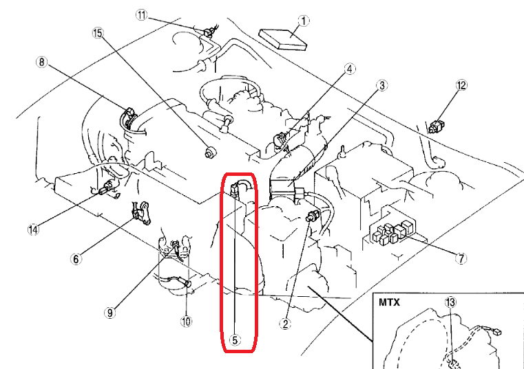

Na obrazku w załączniku zaznaczyłem czujnik temperatury,
przekaźnik do wentylatora jest w skrzynce koło akumulatora,
ale sprawdź czy chłodnica wogle się nagrzewa, czyli czy termostat na nią puszcza?
Bo skoro była wymieniana, to może problem powstał podczas wymiany
