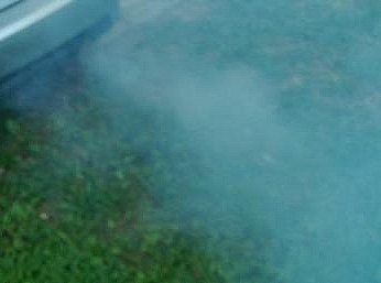

Od tej pory nie zadymiła ,ale jest jeszcze zbyt wcześniej abym się cieszył. Czekamy – na bieżąco będę informował jeśli się coś zmieni. Mam nadzieję,że to był właśnie powód dymienia.
Fotka jaki był dym po odpaleniu
