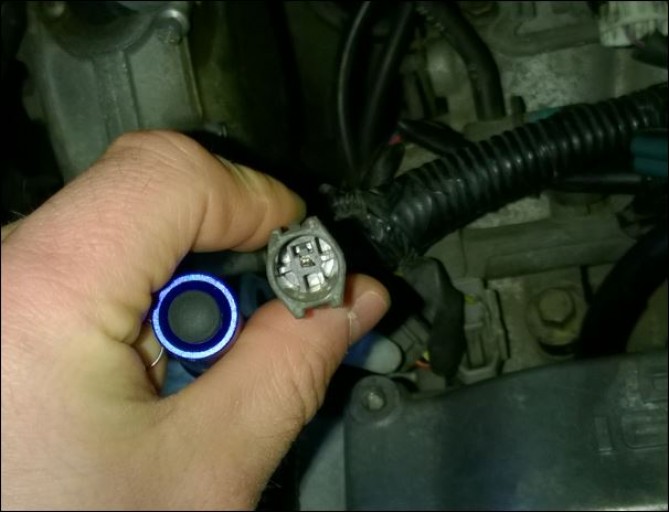

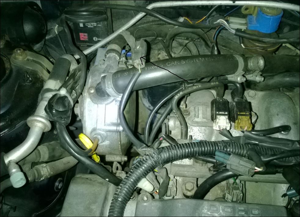

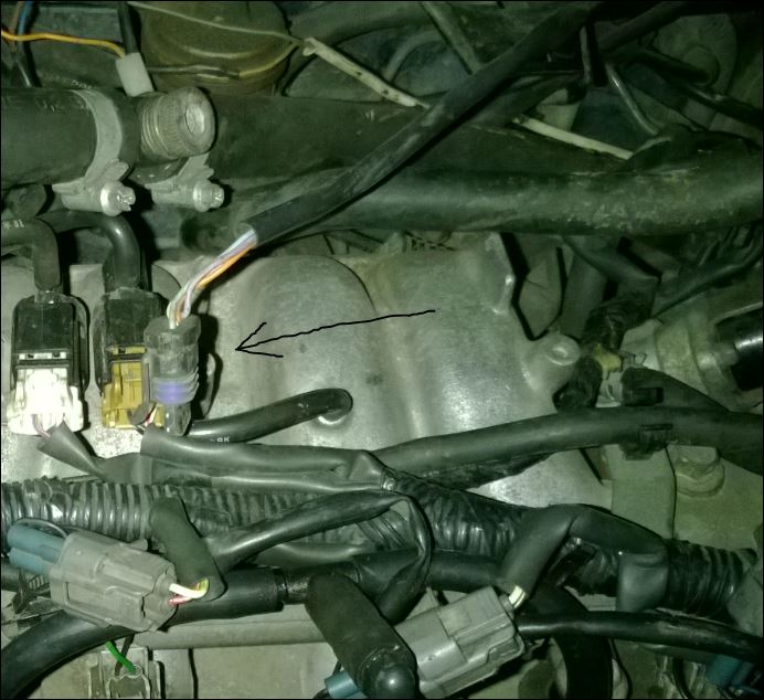

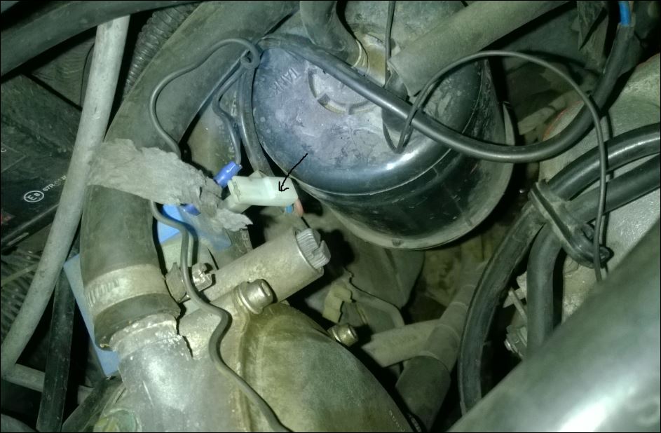

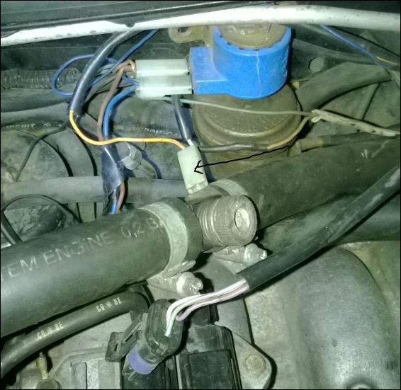

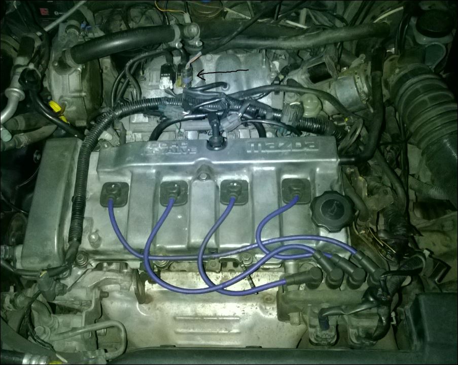

– jeden błąd tyczy się czujnika spalania stukowego. I teraz pytanie- mam ileś wtyczek [4] jakie dyndają nie podpięte. Kilka wychodzących z wiązek silnika. Zastanawiam się czy czujnik spalania stukowego nie powinien być podpięty którąś z nich.
Zamieszczę zdjęcia. Proszę, jeśli ktoś wie co to za wtyczki, czy powinny być podpięte i jeśli tak to gdzie i jak je podpiąć – o radę.
A także o dalsze komentarze w kontekście wizyty u gazownika i czyszczenia EGR.

Postprzez rav 75 » 5 lut 2015, 06:19
Wtyczka 4 mocowana przy bagnecie,idzie pod kolektor dolotowy,powinien tam być jakiś czujnik (jedni piszą spalanie stukowe,drudzy – czujnik ciśnienia oleju). Pozostałe kości są od instalacji lpg.

Druga sprawa, że podnosił auto i szukaliśmy czujnika spalania stukowego. Nigdzie nie mogliśmy go znaleźć. Z żadnej strony, pod, nad, obok silnika, kolektora itd. nie widać gdzie ją można wpiąć. Drugi mechanik stwierdził, że pod kolektorem znalazł miejsce gdzie niby powinien on być wkręcony, ale wygląda, że go wykręcono.
W przyszłym tygodniu wymieniam z mechanikiem i sondę lambda i czujnik spalania stukowego.
Choć czekam jeszcze na rady czy te 2 tematy mogą powodować moje problemy? Wydaje mi się, że tak. Ale cenię sobie dobre rady. Bo z braku mechanika, który Mazd się nie boi wolę jeszcze temat obmyśleć.
Wydaje mi się, po tym co czytałem, że czujnik spalania stukowego jest dość ważny dla tego silnika. Że bez jego dobrych sygnałów silnik rzekomo przestawia się w tryby awaryjne, źle ustawia zapłon itd. Czy to prawda?
Nie mogę nawet znaleźć żadnego zdjęcia poprawnie zamocowanego czujnika na silniku. A bardzo by się to przydało.
