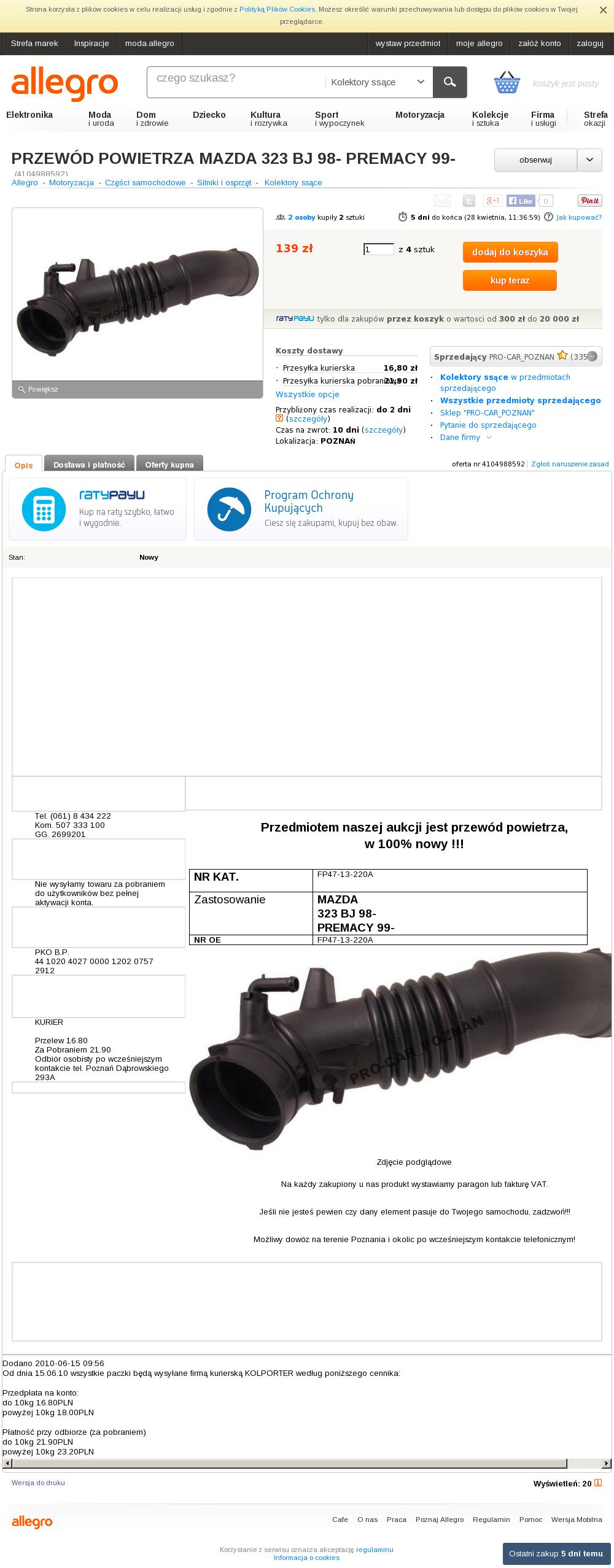

Witam.
Ostatnio odnotowałem szarpanie na 1szym i 2gim biegu. Przeczytałem na forum, że przyczyną może być Przepływomierz, jednak wydaje mi się, że znalazłem już przyczynę...
http://pokazywarka.pl/hx6u2x
Na stronie IC kosztuje 138,99zł
Trochę drogo... :| Może podpowiecie mi jak poradzić sobie z tym problemem i jak najlepiej załatwić to tymczasowo-prowizorycznie...

Postprzez rav 75 » 31 mar 2014, 20:30
Skoro mają w IC za 138 zł. to się nie zastanawiaj tylko kupuj. Za oryginał trzeba dać 350 zł., używkę kupisz za 100 zł. może być taka sama jak twoja. A jeśli się upierasz przy naprawach – no to masz namiar: viewtopic.php?f=463&t=117444

Chciałbym zasięgnąć informacji gdzie można kupić taką rurę dolotu powietrza ? Mam Mazdę Premacy 1,8 z 2003 r. i wczoraj odkryłem pękniętą rurę. Dzisiaj udało się ją okleić taśmą ale wiadomo to rozwiązanie tymczasowe. Będę bardzo wdzięczny za link do sklepu gdzie udałoby się kupić zamiennik lub nawet używaną część.
