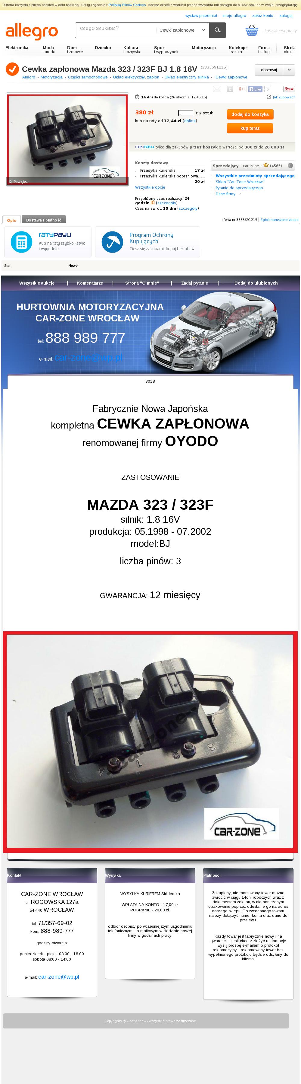

oyodo na allegro :
http://allegro.pl/cewka-zaplonowa-mazda ... 91215.html
