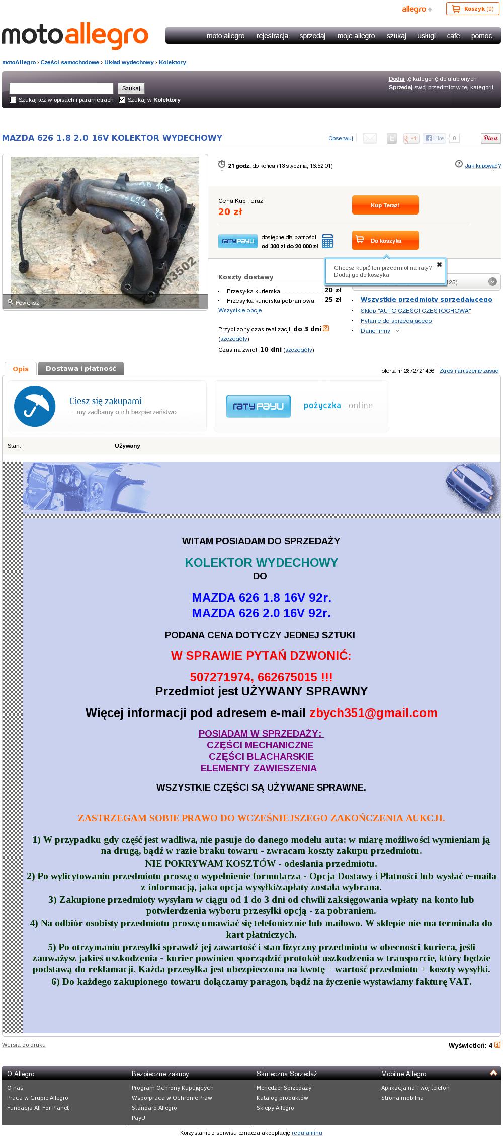

Postprzez adi3335 » 12 sty 2013, 20:19
strasznie lipny jest kolektor w sportive
jak patrze na ten z 626 jest dużo lepszy
http://moto.allegro.pl/mazda-626-1-8-2- ... 21436.html
YTS vvt-i
Od: 18 wrz 2010, 00:35
Posty: 76
Auto: YTS
Postprzez bikus » 13 sty 2013, 02:36
dokładnie, w Sportivie wychodzi on na bok i jest "kwadratowy" ;)
ale tam nie do końca da się wyjść chyba takim centralnym, nie wiem czy wąż od chłodzenia czy coś innego tam przeszkadza, jak zajrzę do samochodu to przypomnę sobie ;)
