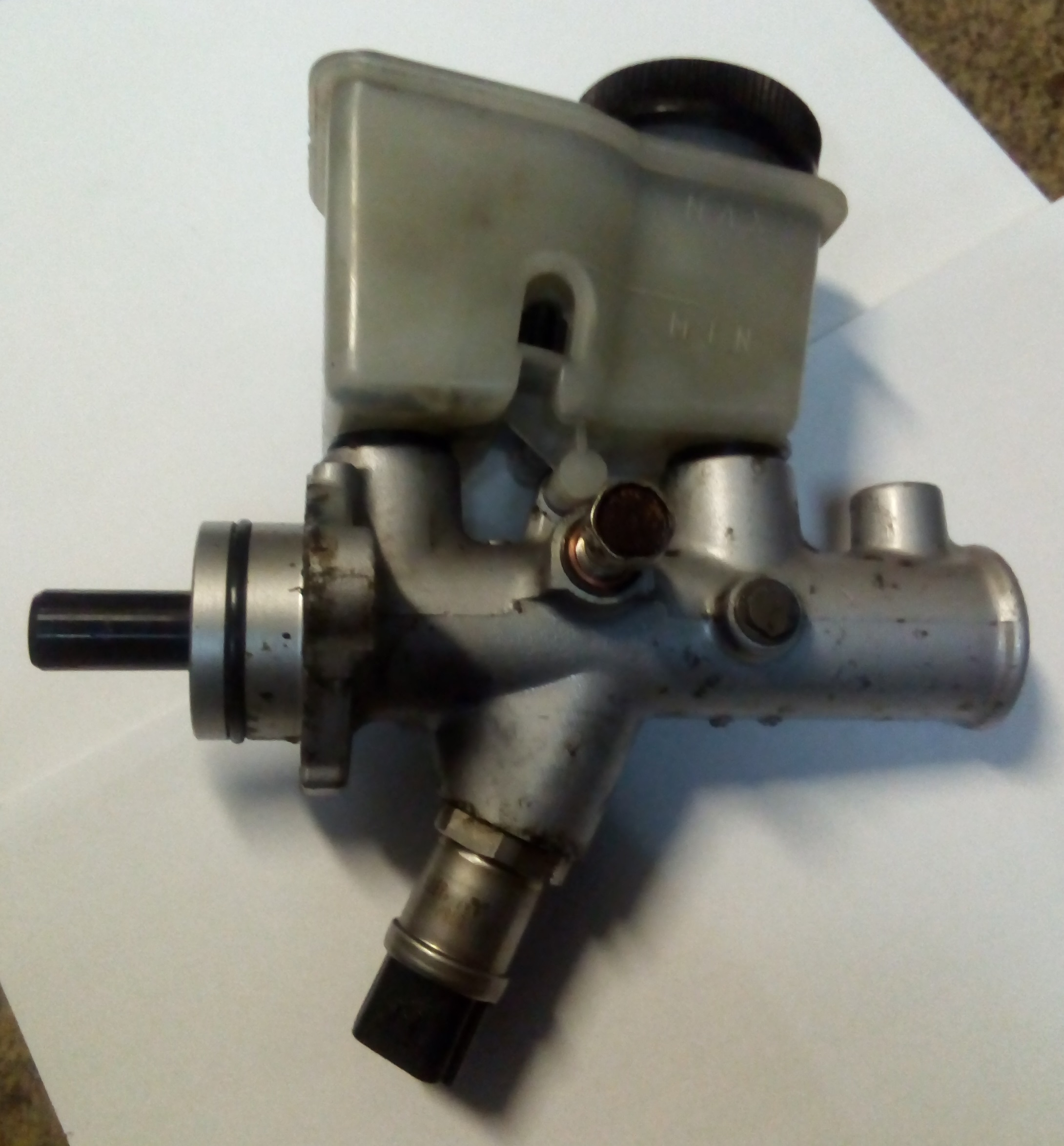

Mam uszkodzoną pompę hamulcową – do czego służy czujnik pod pompą ?
W sklepach są dostępne bez tego czujnika, można je zamontować?

To czujnik poziomu płynu dla układu DSC. Musisz taką pompę nabyć by to działało. Jeśli nie znajdziesz to proponuję regenerację pompy. A co z nią nie tak?
