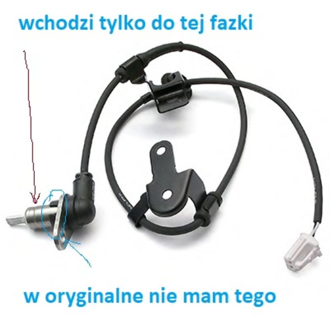

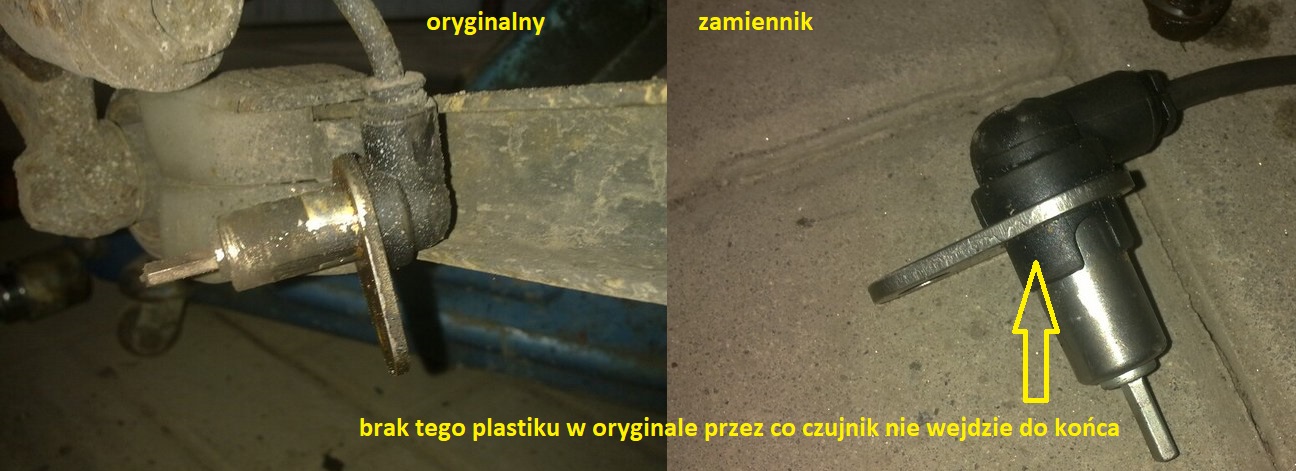

Ostatnio padł mi lewy [jaki?] czujnik ABSu (kod 14 wg. świecącej kontrolki ABS) a wiec kupiłem zamiennik NTY do Mazdy 323f. Niestety po odkręceniu swojego oryginalnego okazało się że się różnią. Problem polega na tym że zamiennik posiada plastik przy blaszce dzięki któremu pewnie nie będę mógł wsadzić go do końca. Drugi problem to taki że wchodzi tylko do tej fazki i dalej stoi. Boje się to wbijać siłowo żeby tego nie uszkodzić. Jeśli nawet by się udało to pozostaje problem z tym odstającym plastikiem (czujnik przez to nie wejdzie do końca). Moja Mazda to 323f BJ z 2000r z bębnami. Nie wiem może to jest do wersji z tarczami. Tak wiec rozkładam ręcę. Może ktoś z Was miał podobny problem i podpowie co mam zrobić.
Na fotkach zaznaczyłem mniej więcej o co mi chodzi.

Może jest tak jak mówisz – do wersji z tarczami. Ja wymieniałem w swojej BJce jeden czujnik i oryginalny też miał ten plastik, podobnie jak zamiennik NTY (taki sam jak kupiłeś). Ja natomiast mam 2003, napisz do carspeed.pl może Ci podpowiedzą czy czujniki się różnią w wersji z bębnami i tarczami.
