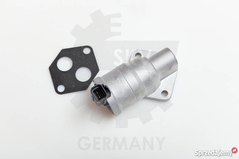

Szukam silnika krokowego do moje bj 1.6 98km i pytanie:
-słyszałem i czytałem że pasują krokowe od forda ma ktoś jakieś doświadczenie z tym?
Do mazdy używanych jak na lekarstwo, a nowe jak już znajdę to kilka setek albo w serwisie za tysiąca lub więcej, szukałem już wstępnie od forda mondeo bodajże i ogólnie wygląda identycznie tylko wtyczka jest w inną stronę.
Będę bardzo wdzięczny za opinie.

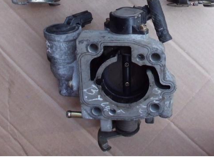

Tak wygląda mój razem z przepustnica. To jest akurat zdjęcie poglądowe.
Tutaj krokowy od mondeo ll.

Postprzez TiGRA200SX » 17 paź 2017, 09:19
BTW. czym czyściłeś?
Od: 29 wrz 2017, 13:14
Posty: 128 (2/9)
Auto: '02 323F BJ 1,6 16V ZM
Postprzez marasmg » 17 paź 2017, 09:45
Benzyną
Od: 27 lip 2017, 17:28
Posty: 7
Auto: Mazda 323f BJ 2001 1.6 b+g
Postprzez TiGRA200SX » 17 paź 2017, 11:20
kup sobie spray do czyszczenia gaźników. Jedyne skuteczne ustrojstwo do takiego czyszczenia.

Postprzez marasmg » 21 paź 2017, 12:14
Krokowy i przepustnica czyszczony i niestety bez zmian,.
