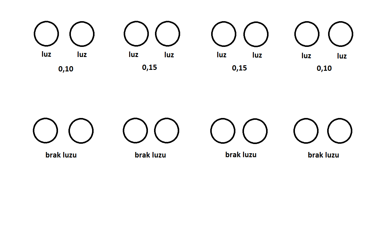

Postprzez jarekkk1986 » 6 sty 2017, 19:46
Pomiar wykonany. Na piątym biegu tak jak wyczytałem i na zimnym silniku. Efekty są takie że szczelinomierz który pożyczyłem jest nieczytelny i na dodatek ktoś go rozpiął i nie poskładał od najmniejszej wartości do największej. No nic sam go jakoś poskładałem i w internecie wyczytałem rozmiary poszczególnych listków. W załączniku przedstawiam pomiary.
Mam nadzieję że da się to naprawić jakoś

Postprzez Bo_Lo » 6 sty 2017, 20:16
wydechowe podparte.Bez paniki.Podjedż do ogarniętego mechaniora to oceni sytuację.Znam podobnyprzypadek i auto po regulacji jeżdzi do dziś.

Postprzez sebekle » 6 sty 2017, 21:40
Też miałem podparte. Wyregulowane i jeździ. Tylko trzeba po paru miesiącach powtórzyć bo mogą się doklepac szybko. A z Internetu nie da się doczytać rozmiarów listków. Albo zmierzyć albo kupić podpisany. 5zl chyba za swój kiedyś dałem

Postprzez jarekkk1986 » 6 sty 2017, 22:23
sebkele poprostu odczytałem według kolejności listków rozmiary i tak mi wyszło. Mniejsza o to przynajmniej wiem co się dzieje pod pokrywą. wysłałem Ci na maila wiadomość... Zerknij :)
