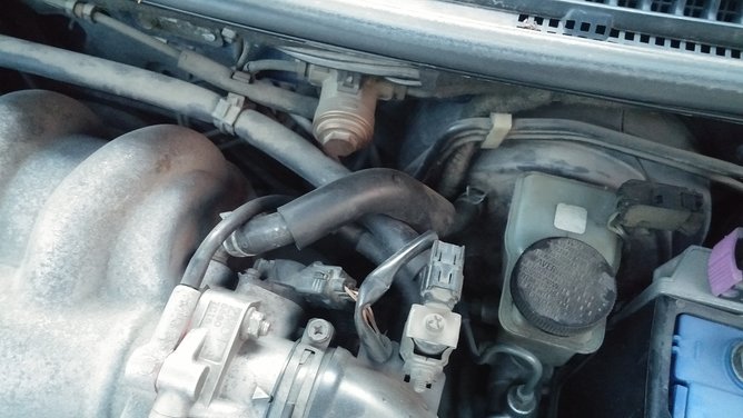

Postprzez Joachim93 » 5 lip 2017, 17:50
Możesz podrzucić info gdzie ten wąż się znajduje, a najlepiej jakąś fotę?
Borykam się z szarpaniem i gaśnięciem na zimnym silniku od pół roku <płacze>

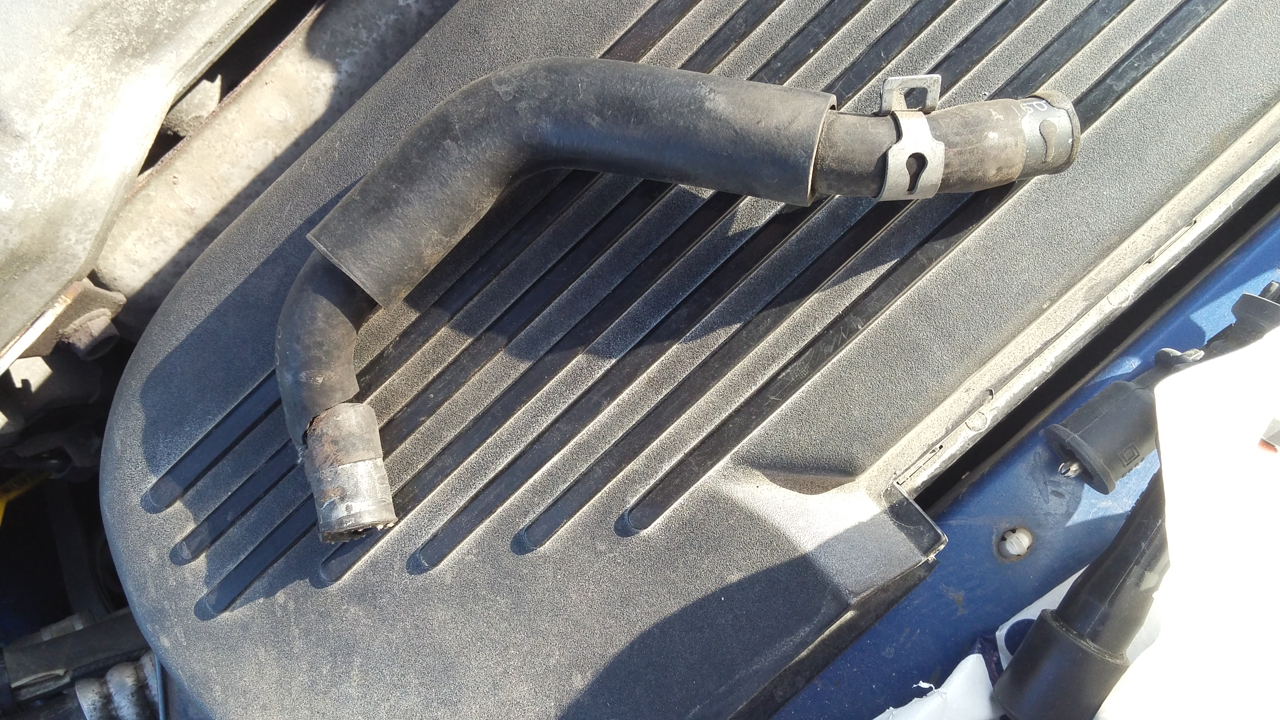

Postprzez marecki26 » 6 lip 2017, 21:06
Dobrze bo pękł tak , że dało radę uciąć koniec na prosto i założyć na miejsce ,także koszt 0 zł a problem rozwiązany.

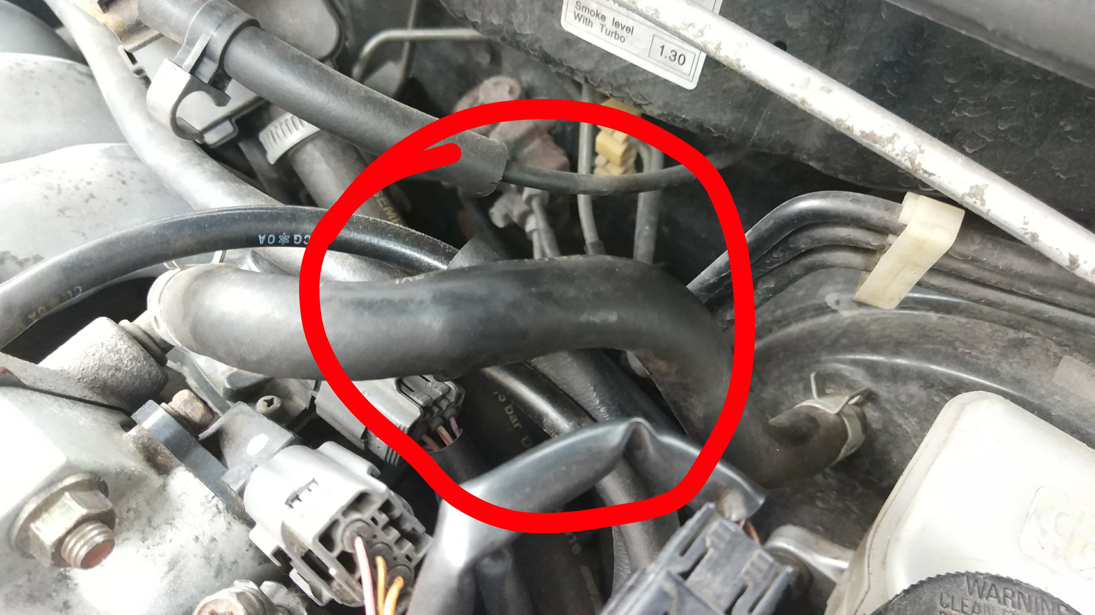

Postprzez Joachim93 » 14 lip 2017, 20:16
Dziś spojrzałem na ten wężyk. Nigdzie nie jest przerwany lecz na samym środku zauważyłem zgrubienie i jest ono twarde. Też tak masz?
Od: 20 sty 2017, 19:35
Posty: 5
Postprzez marecki26 » 16 lip 2017, 19:07
U mnie tak jak widać na zdjęciu jest osłona -koszulka tego wężyka w tym miejscu co zaznaczyłeś ,na dotyk ciężko wyczuć czy to zgrubienie jest.
