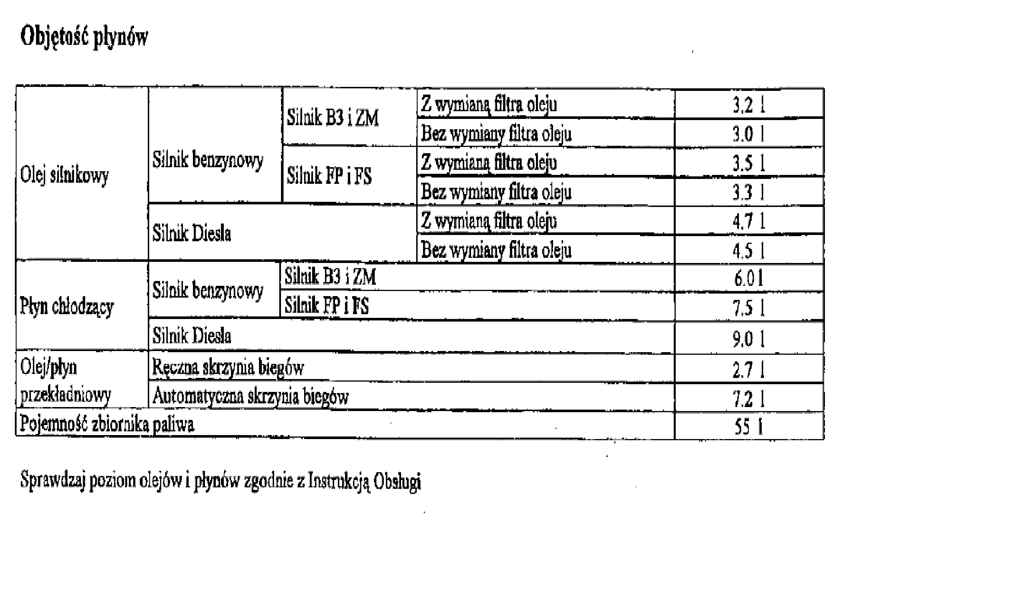

Cześć. Mam pytanie odnośnie ilości oleju do silnika. Wg danych katalogowych powinno wejść 3 litry (z wymianą filtra oleju). Wczoraj wymieniałem olej i weszło mniej niż 2,5l. Zaznaczam, że olej zlany w całości a po wymianie na bagnecie jest maksymalny stan. Ile wam wchodzi oleju do waszych ZM?

Te dane to pewno są na suchy silnik ,mnie nigdy tyle nie weszło co podane w tabeli a zawsze wymieniam z filtrem i nigdy nie weszło mi 3 litry,zależy czy chce mi się czekać aż wszystko zleci, z automatu leję już 2,5 litra i mam w połowie bagnetu. według mnie spuszczamy rozgrzany olej który jest rozprowadzony po całym silniku i nie ma takiej opcji aby spłynął cały z silnika a i w misce są krągłości i zakamarki .Jak masz bagnet dobrej długości to nie zawracaj sobie tym uwagi.

Dzięki za odpowiedź. Na bagnecie jest OK więc rzeczywiście nie ma sensu się przejmować. Pytanie wzięło się z tego że podczas poprzednich wymian wchodziło trochę więcej oleju – przynajmniej wg skali na pojemniku z olejem – a to też pewnie nie jest precyzyjny pomiar.
