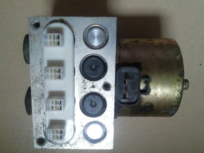

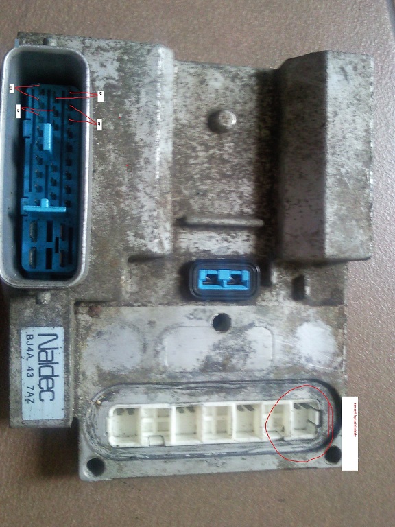

moduł wraz z pompą abs znajduje się pod akumulatorem ,w tej generacji przed liftem padały moduły ,więc jeśli po wymianie układ absu nadal nie działa więc coś jest z modułem,to on zarządza abs-em .
można go samego odkręcić od spodu ,trzyma się 3 śrubkami do pompy ,oczywiście wcześniej trzeba wypiąć wiązkę z kablami od góry ,otwierając taką dźwignię na kostce

Postprzez xedos1972 » 1 lip 2016, 12:22
najtańszą opcją jest kupno pompy z modułem i podmiana samego modułu (musisz uzyskać gwarancję rozruchową przy kupnie ) jeśli masz taki jak ci pokazałem .na forum jeden kolega bawił się w poprawianie połączeń i nic to nie dało .ten moduł tak miał puszczały uszczelki ,jedno gniazdo u mnie było całe zaśniedziałe ,wymieniałem czujniki na tyle podobnie jak ty i nie rozwiązało to problemu więc kupiłem całą pompę i podmieniłem sam moduł i abs działa do tej pory nie ruszają układu hydraulicznego (jest to bardzo dobre rozwiązanie )
