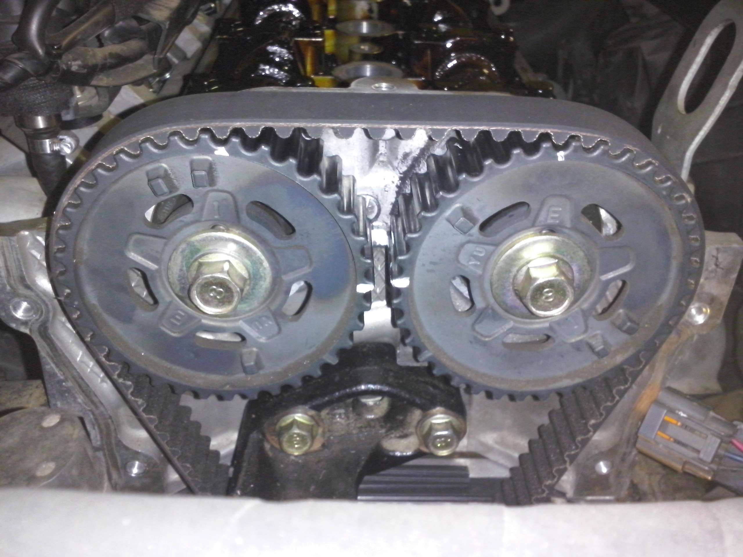

Mam prośbę o ocenę ustawienia rozrządu w silniku ZL. Wymieniałem rozrząd i kilka razy próbowałem ustawić rozrząd idealnie wg znaków, a wyszło mi tak jak na załączonym zdjęciu. Różnica to o grubość kreski. Czy tak jest ok? Czy musi być idealnie?
ustawienie wg znaków

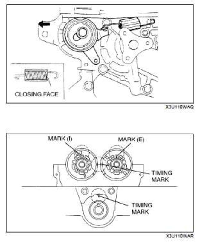

Miałem jeszcze problem ze sprężynką od napinacza. Instrukcja dla silnika ZM przewiduje zamontować ją "zamknięciem" w stronę rolki prowadzącej, a ja po rozbiórce zastałem ją założoną odwrotnie i tak zostawiłem. A ponoć silnik ZL różni się jedynie dolotem i komputerem od silnika ZL i minimalnie pojemnością.
ustawienie sprężynki napinacza wg instrukcji do silnika ZM

Tak całkiem idealnie to Ci się nie uda, nie przesuniesz koła o pół zęba, bo Ci pasek nie pozwoli.
Ja sprężynke zalozylem tak jak była, bo nie mialem zadnej instrukcji, wiec nie wiem jak powinna być.
