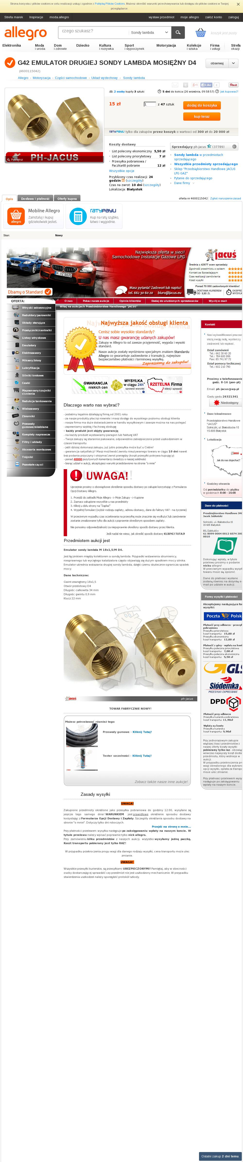

Pierwszy katalizator można zdemontować wydłubać wkład i opylić , za swój wkład gość który skupuje katalizatory zapłacił mi 100zł . Niema potrzeby nic wspawywać ,przykręcamy pusty katalizator na miejsce i wstawiamy dystans na drugą sondę np.
http://allegro.pl/g42-emulator-drugiej- ... 15042.html
Tylko dopytaj o gwint bo nie pamiętam jaki jest.
