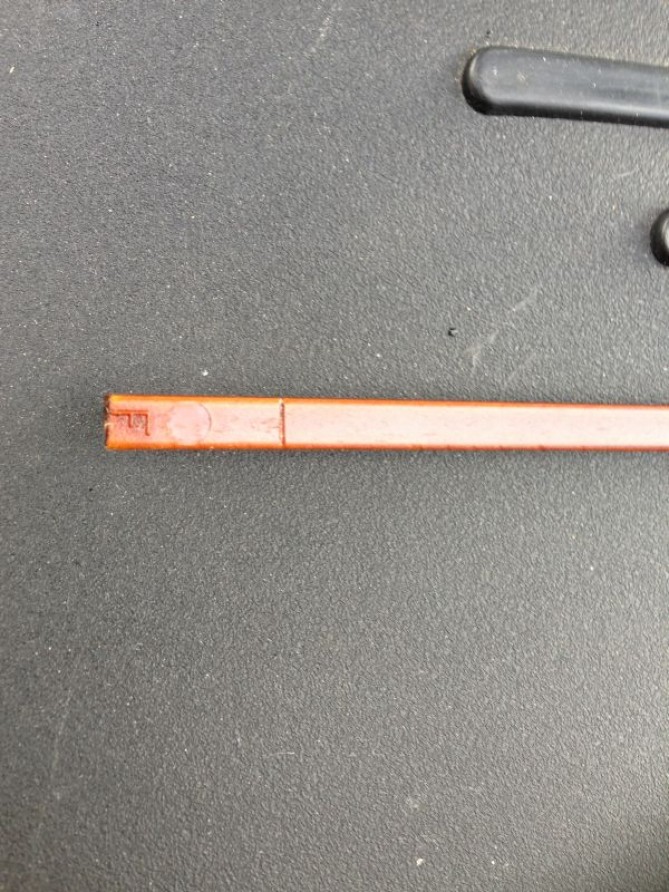

Witam serdecznie.
Jako, że ostatnio stałem się posiadaczem Mazdy zachodzi konieczność aby zadbać o nią od samego początku. Aktualnie mam problem z odczytem ilości oleju silnikowego znajdującego się w moim aucie, gdyż prawdopodobnie poprzedni właściciel ułamał koniec plastikowego bagnetu pomiarowego na którym widać tylko jedną kreskę oraz literkę "F". Mam do was prośbę koledzy, czy mógłby ktoś dla mnie zrobić zdjęcie końcówki bagnetu i zmierzyć w miarę dokładnie linijką / suwmiarką odległości oznaczeń? Niestety na alledrogo nie znalazłem tego typu przedmiotu do mojego silnika, natomiast w sklepie motoryzacyjnym zaśpiewali mi 150 zł :| Postanowiłem, że sam sobie dorobię w pracy na warsztacie z kawałka blaszki / innego materiału końcówkę wraz z oznaczeniami, ale do tego celu potrzebuję zwymiarowania bagnetu.
Mam jeszcze pytanko. Czy ewentualny kawałek plastiku z bagnetu może wyrządzić jakieś poważne szkody wewnątrz silnika?
P.s. w tych silnikach zawsze był seryjnie plastikowy bagnet?

u mnie jest plastikowy, jak będę pamiętał to jutro go zmierzę

od L do F jest 17mm

Niestety muszę ponowić prośbę o zdjęcie bo mam małą niejasność z moim bagnetem. Nie jestem w stanie stwierdzić czy kreska, która znajduje się na załączonym zdjęciu reprezentuje poziom Full. Najlepiej gdyby ktoś mógł zmierzyć długość bagnetu od kołnierza do samego końca (zaznaczyłem na drugim zdjęciu o jaką długość chodzi) albo od tej kreski ponad literą "F". Mam obawy, że mogę mieć za dużo oleju w silniku gdyż gdy wkładam bagnet to olej sięga do połowy wytłoczonego okręgu (czyli ponad full).

tu masz wszystko co potrzebujesz: viewtopic.php?f=97&t=137613

Widziałem już ten post, natomiast myślałem że w silniku 1.5 znajduje się inny bagnet niż w 1.6. W każdym razie dzięki i przepraszam za zamieszanie.
