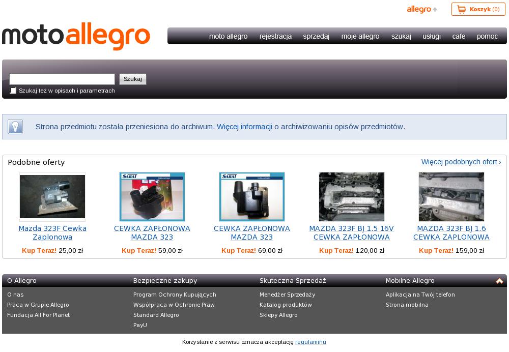

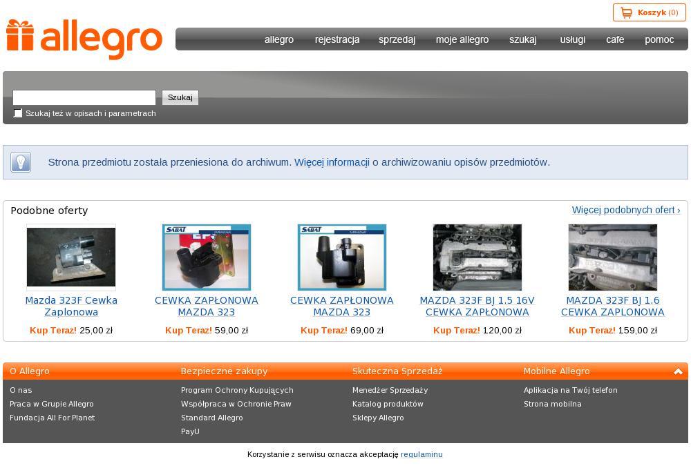

Niestety ale chyba musze wymienic sobie te czesc. Caly czas w 1 cylindrze pada mi swieca i auto szarpie oraz zapala sie kontrolka silnika:( Wychodzi na to iz to cewka sie posypala – zapewne od tego ze zalozylem gazik i nie wyrobila juz :(
No i teraz jaką zakupic :
używana ale oryginalną np taką :
http://allegro.pl/cewka-zaplonowa-mazda ... 99856.html
czy tez nowy ale zamiennik np taki:
http://allegro.pl/cewka-zaplonowa-mazda ... 13940.html
bo oryginal z intercarsu to jakies 600 pln :)
Mechanik mowi , ze wystarczy wymienic tylko te jedna cewkę.

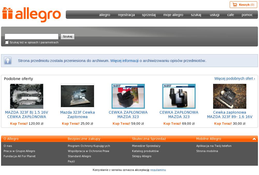

ale ta cewka z http://allegro.pl/cewka-zaplonowa-fajka ... 43846.html
jest nie oryginalna tylko zamiennik
"Przedmiotem aukcji jest jedna kompletna cewka razem z fajką
Nr kat MAZDY: ZL01-18-100B"
Jak i wiekszosc czujnikow i sond, cewek sprzedawanych z tej aukcji (trzeba sie wczytac w ogloszenie
zdjecia sa ladnie robione na tle pudelek z logo mazdy.
cwaniaczki

gość twierdzi że to oryginał i tak mi napisał na maila ---cewka jest 100% oryginalna, dokładamy do kompletu fajkę z zamiennika, ale sama cewka jest oryginalna
cewki mamy z prywatnego import_u bezpośrednio od producenta ( brak pudełka MAZDY) ja na swoich cewkach też mam napis HANSH/N dsc-1500 i już zgłupiałem <glupek2>

Ten koles raczej sprzedaje oryginały kiedys kupiłem od nich oryginalna uszczelke pod dekiel zaworów.

FOX sprzedaje też podzespoły innych producentów. W opisie nie ma napisane że to część OEMowa Mazdy.
