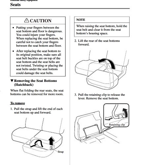

Kriztof napisał(a):
WYMIANĘ FILTRA ROZPOCZYNAMY OD DEMONTAŻU KANAPY – 8 ŚRUB 17-TEK:
4 W ROGACH KANAPY POD PLASTIKAMI;
4 BLIŻEJ ŚRODKA KANAPY PO DWIE POD MATERIAŁEM OD PRZODU KANAPY I
DWIE ZA KANAPĄ NA KOŃCACH PROWADNIC ( SIEDZENIE NALEŻY PRZESUNĄĆ
W STRONĘ KIEROWCY ŻEBY SIĘ DO NICH DOSTAĆ OD STRONY BAGAŻNIKA)
Chyba niepotrzebny wysiłek. Wystarczy wsunąć dłoń w szczelinę pomiędzy siedziskiem, a oparciem tylnej kanapy i mocno, ale z wyczuciem pociągnąć do góry, siedzisko jest na zawiasach i możne je obrócić przesuwając do przodu, to samo robimy z drugą połówką kanapy. Tapicerka ma specjalne wycięcie, czyli można fragment zasłaniający klapę pompy odsunąć, a reszta jak napisane w powyższych postach.
czy to jest prawda ? nie trzeba demontowac kanapy ?

Postprzez kierownik » 17 sty 2013, 11:23
w 626 GW siedziska foteli tylnych można swobodnie zdjąć, w 323 nie

Postprzez maniakk5 » 17 sty 2013, 16:33
Jak to nie,wyjęcie siedzisk w 323F zajęlo mi 10 minut.

Postprzez lukasz.b » 17 sty 2013, 18:55
kierownik napisał(a):w 626 GW siedziska foteli tylnych można swobodnie zdjąć, w 323 nie
U mnie w P5 demontaż tylnej kanapy zajmuje jakies 20 sekund. Siedzisko pociąga się do góry i do siebie. Kanapa chowa się w lukę pomiędzy przednimi fotelami a miejscem na np.dywaniki dzięki specjalnemu mechanizmowi. Może w mazdach na rynek amerykański jest inaczej :)

Postprzez buczos » 17 sty 2013, 19:17
jak na załączonym obrazku

Postprzez rafal700 » 17 sty 2013, 21:04
no tak u mnie też tak można zrobić ale czy to wystarczy by dostać się do filtra ? czy nie będą przeszkadzać te mocowania kanapy ? Ja nie mam jak tego sprawdzić :)

Postprzez kierownik » 18 sty 2013, 08:21
maniakk5 napisał(a):Jak to nie,wyjęcie siedzisk w 323F zajęlo mi 10 minut.
w GW zajmowało mi 15 sekund ;) tam się nie odkręcało nic, tylko robiło jak pisali koledzy wyżej – zawiasy, zatrzaski i siedziska schodziły.
z tego co pamiętam, to w 323 przeszkadzała rama trzymająca siedziska, a dokładnie jeden element, który przechodził dokładnie nad klapką do pompy w baku, ale może mi się z dizlem popieprzyło <zawstydzony>

Postprzez maniakk5 » 18 sty 2013, 08:35
Dokładnie tak było,żeby wyjąć ta rame trzeba było odkręcić 4 śruby + papierosek to w sumie 10 minut...

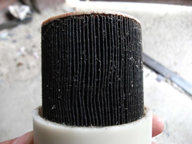

Postprzez pb1984 » 9 paź 2013, 15:21
Jestem po wymianie filtra paliwa, wszystko poszło sprawnie, nie licząc jednej urwanej śruby. Filtr w środku czarny, ktoś wcześniej nie dbał o jakość paliwa. Fotorelacja bardzo pomocna i przydatna.
zasyfiony filtr paliwa
