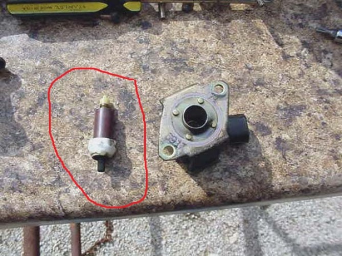

Postprzez xedos1972 » 5 sie 2014, 20:24
więc tu może być problem ,podszedł syf pod tłoczek którym steruje cewka .proponuję rozebrać zawór IAC i go wyczyścić porządnie łącznie z tym tłoczkiem ,cewki nie moczymy ewentualnie na sucho szmatką .

Postprzez rafal700 » 6 sie 2014, 06:03

Postprzez xedos1972 » 6 sie 2014, 15:21
chodzi o trzeci link bo ja ma taki zawór ale ZM ma chyba inny zawór niż ZL.
chodzi o ten element co zaznaczyłem on jest poruszany przez cewkę i tak go nazwałem .

Postprzez tinek » 6 sie 2014, 16:55
ZM ma inny krokowy, tłoczek u mnie chodzi bez zacięć, przed czyszczeniem specjalnie brudny nie był.
