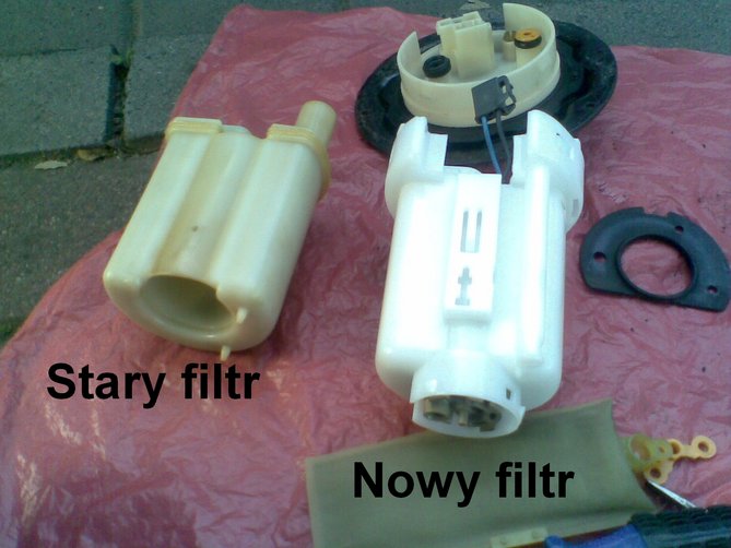

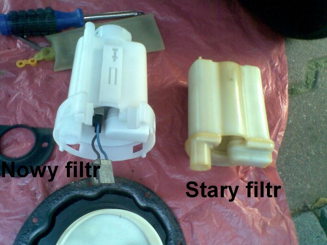

Postprzez mati503 » 30 sie 2012, 21:07
Witam. Dziś walczyłem z wymianą filtra paliwowego pod tylnią kanapą. Kiedy rozkreciłem z wielkim bólem tylnią kanapę ujrzałem blachę z której odkręciłem 4 śrubki. poszło łatwo. Natępnie ujrzałem 9 śrubek które były tak zardzewiałe, że nie było szans odkręcenia. Nawierciłem łby wiertarka o napędzie ręcznym(wersja muzealna) 9 śrub i wszystkie wybiłem za pomocą śrubokręta i młotka. Pomyślałem sobie, że już nic gorszego nie może się przytrafić. Ściągnąłem łatwo dwa przewody i podnioślem pompe z filtrem uważając na pływak. I tu się zaczęło- Wpadła mi do baku taka cieńka końcówka plastikowa od wężyka. Zacząłem łowić, bo utrzymywałasię na powierzchni pływając sobie w paliwie. Niestety ściągając do boku wpadła mi dalej miedzy ścianki i już nie mogłem jej wyciągnąć. Mam nadzieje, że nie będzie szkód, gdyż utrzymuję się gdzieś na powierzchni i nie jest aż taka mała. Dałem sobie z tym spokój i zabrałem się za pompe.
Dopisano 30 sie 2012, 22:13:
Wyciągnąłem pompę uważając na pływak, ładnie rozebrałem i zacząłem składać a tu następny problem filtr nie pasuje. Tyle pracy na marne.
Dopisano 30 sie 2012, 22:22:
Zły filtr, inna perspektywa. Pozostało mi złożenie starego filtra z wielkim bólem. kiedy pompę włożyłem na miejsce podłączyłem przewody i odpaliłem autko. Wszystko grało i nigdzie nie ciekło, wiec OK. ale powstał problem. Wszystkie śrubki rozwierciłem więc nie mam czym przykręcić górnej części obudowy tej na 9 śrub. Poleciałem po klej z uszczelniaczem, bo pozostały trzpienie po starych śrubach wiec obudowa nie będzie się przemieszczać a klej dodatkowo uszczelni.
Dopisano 30 sie 2012, 22:32:
Mam nadzieje, że moje problemy pomogą innym. Czeka mnie znowu wymiana filtra jak przyjdzie ten właściwy filtr. Filtr udało mi się kupić na allegro za 29 zł. Z przesyłką 42.50. Cena bardzo dobra.
Dopisano 30 sie 2012, 22:37:
Teraz pytanie, w baku został mi kawałek plastiku od przewodu taki zielony, który jest widoczny na zdjęciu. Czy mam się obawiać? Oraz czy umieszczenie pokrywy pompy(tam gdzie było 9 śrubek) na silikon jest też dobrym rozwiązaniem.
widok filtra paliwowego
Zły filtr
zły filtr
Widok zardzewiałych śrub

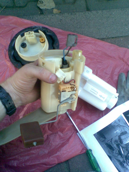

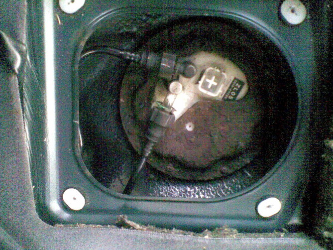

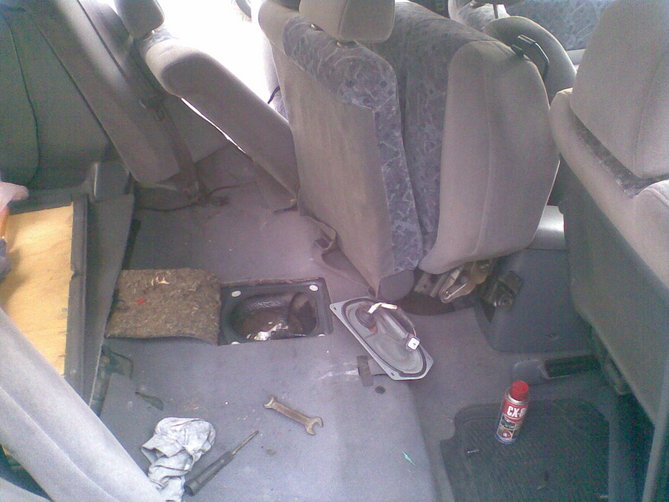

Postprzez Czarek326 » 30 lis 2012, 15:49
Witam! Jestem po wymianie filtra i pomyślałem ,że dodam od siebie pare spostrzeżeń :)
Filtr jaki zamontowałem kosztował mnie 35 zł więc nie tak źle !
Najwięcej problemu sprawił mi demontaż kanapy. W tym celu musimy wykręcić 8 śrub, które znajdują sie w miejscach zaznaczonych strzałkami ;) Śruby przy drzwiach są zakryte plastikami które musimy zdemontowac.
Następnie czeka nas odkręcenie 8 zapieczonych śrubek. Ja użyłem "WD40" i specjalistycznego narzędzia jakim jest naostrzny śrubokręt . Ustawiamy go na łbie śruby i wbijamy młotkiem a następnie odkręcamy śrubki :)
Przy demontażu filta trzeba wypiąć dwie kostki. Jedna widoczna na zdjęciu a druga znajduje sie w środku.
W środku filtra znajduje się pompka paliwa. Należy ją wypchnąć od góry.
No i mamy filtr <jupi> Wszystko montujemy w odwrotnej kolejnosci. ;P
A to sprawca całego zamieszania od środka :)
dziękuje za uwage :D
